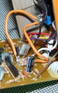

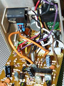

No me quiero desviar del tema, pero si os sirve de algo os dejo unas fotos de como lo tengo.
Cable naranja que tengo soldado va desde la patita de abajo de R16 alinterruptor y patita de arriba de R17 al interruptor.

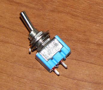

Por cierto, como es el interruptor?
ebl1960
por el 11/09/2010
Lo encuentras en cualquier ferreteria, es un interruptor pequeño metalico on-of que pone 6A 125VAC y 3A 250VAC.
Te dejo una foto

mmm puede que tenga que ver con donde he puesto el cable? Me refiero, tu lo has puesto entre r16abajo y r17 arriba.Yo en su momento lo puse(mirando por la parte del cobre) los 2 abajo(es decir, lo mas cercano a los potes)Como estaban juntos los 2 puntos, lo estañe todo y palante. Puede que sea por eso?
ebl1960
por el 11/09/2010
Rectificalo y haz la prueba, a ver si asi solucionas lo del tono.
