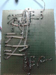

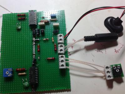

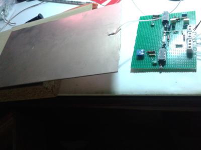

El resultado es mejorable, pero creo que mi montaje se puede depurar bastante. A ver si a alguien se le ocurre algo :)

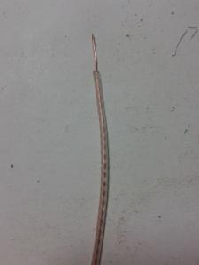

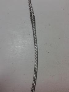

En primer lugar, no sé si entendí bien el "flat braid" que hay que utilizar para el llamado bus de tierra. Utilicé malla de cable apantallado con una capa de estaño por encima, tal como recomiendan en la página.
Lo segundo de lo que no estaba seguro era del cable a utilizar, concretamente el usado para las conexiones bajo la placa, "wirewrap wire", y tampoco lo conecté como decía la página.
Al final lo he montado como me ha dado la gana :no_lo_se: :rolleyes:
El esquema viene previsto para una salida de auriculares, para conectarlo a un altavoz habría que hacer un amplificador aparte.
No sé cómo intercalar imágenes, así que las pongo todas seguidas: la malla, el cable utilizado, y unas fotos del circuito montado.
