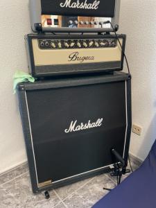

Hola,
En los diferentes vídeos que voy haciendo en mi canal de Youtube, últimamente he invertido en poder ofreceros una mejor calidad de sonido y de imagen con nuevos materiales y componentes. Ahora estoy intentando mejorar la parte del sonido ya que no me convence.
Hasta ahora, como os enseñare en el vídeo de abajo, he usado un Shure SM57 y un Behringer C4 que pongo en paralelo. En la mezcla digamos que un 90% es el Shure SM57 y un 10% lo aporta el C4. No estoy muy satisfecho y he adquirido un Beyerdynamic M88.
Mi duda es... ¿Qué consejo me dais para microfonear la 4x12 con el Shure SM75 y el Beyerdynamic M88? Utilizo una Focusrite 2i4 y el DAW Logic Pro. Cuando grabo audio para un vídeo de Youtube, no proceso el audio en el DAW: no hago EQ ni nada. No se si es correcto esto. La pantalla la conecto siempre a un Marshall Silver Jubilee 20w.

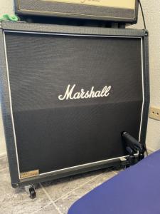

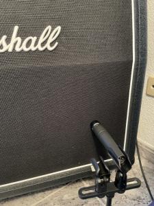

- ¿En qué posición y distancia me recomendáis los micros? Actualmente el SM57 lo pongo un poco desplazado del centro del cono y pegado al tolex.
- ¿Los 4 altavoces sacan lo mismo?

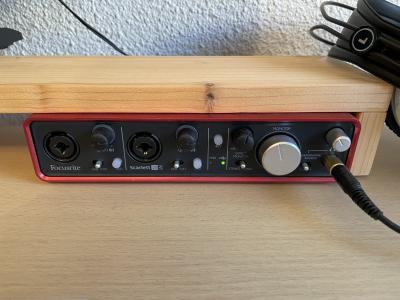

- ¿Configuración en la Focusrite?

No he podido escuchar las grabaciones todavía, pero:
- Juega con posición con respecto al centro y después con la inclinación. Al menos uno de los micros lo suelo usar cercano (desde 0 a 5 cms). Cuanto más cerca, más centrado y menos inclinado, más chillón.
- El otro micro complementa el cercano. Puede ser también cercano pero buscando lo que falta al otro. (Depende del micro, etc). Puedes probar también más alejado si la sala es buena, detrás de la pantalla si es abierta...
- Cuida la fase! Dos micros fuera de fase suenan peor que uno solo.
- En la tarjeta no se me ocurre nada, salvo que cuides la ganancia.
Saludos y a experimentar!

Ese Beyer es dinámico, verdad? Yo quizás habría elegido uno de condensador, de diafragma grande, bastante separado de la pantalla, como un metro o así, pero bueno, con lo que cuesta ese micro seguramente coja bastante señal y te funcione bien así también. El Shure lo pondría algo más inclinado de lo que lo tienes, no mucho más, y sin tocar el tolex, a un par de dedos. Te sonará algo más suave. Es cuestión de ir probando hasta que encuentres el sonido que te gusta. Eso sí, necesitas un buen volumen para tener buena relación señal/ruido porque por el micro separado va a entrar todo el ambiente del mundo, la calle, los vecinos..., A no ser que lo tengas bien insonorizado.
Ah, yo haría un 80%-20% entre el Shure y el Beyer, o 70-30, que el ambiente no predomine pero que se aprecie
