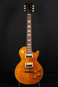

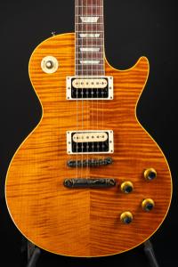

Hola, cómo estan? Estaba averiguando por una guitarra Les Paul, similar a la AFD de Slash, y me topé con estas fotos. Sin embargo, la guitarra pareciera tener un microfono levemente torcido (el del puente). Esto es algo ajustable? No, cierto? Porque me parece que es un error de control de calidad bastante grande, en especial para ser una guitarra del tipo Murphy Lab (Reissue 59)
Esto es algo normal? Es algo que podría afectar al sonido de alguna manera? o es que simplemente soy un desquisiado del detalle? Adjunto algunas fotos de referencia!

Yo ni me preocuparia, ajuste si: mueves un poco los tornillos y listo.

Por debajo del plastico hay un tornillo con un pequeño resorte envolviendo el tornillo, ( el tornillo solo deja ver su cabeza)
Es posible que el resorte haya tensionado hacia un lado, es un ajuste muy fácil., para empezar intentaría mover suavemente la cápsula con la mano, sino aflojo un poco el tornillo y reubico, no te pases de vueltas porque se sale el tornillo y vuela el resorte. trata de que no se te escape el destornillador porque podrias rayar el acabado y ahi si que no te quiero ver...tampoco dañes la cabeza del tornillo haciendo mucha fuerza....

El marco tambien parece estar atornillado algo torcido.

Si la pasti está bastante baja acaba teniendo juego para moverse. Si es eso no le daría ninguna importancia. Si es, como dice el compañero, que el marco está puesto torcido pues sí que es pa correr a gorrazos al que haya firmao ese QC check :meparto:
En cualquier caso, le preguntaría al vendedor y si por lo del marco hiciera alguna rebaja sustancial me parecería un pelotazo. Seguramente sea fácil de llevar a su sitio en caso de que quieras.
