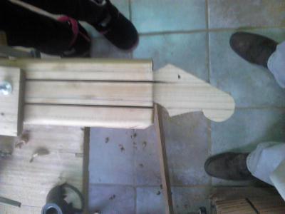

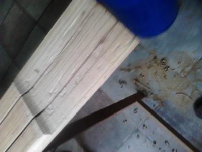

Con una tabla de tarima del jardín empiezo a rebajar la zona de la pala.

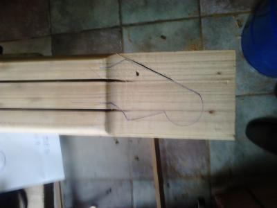

Luego marco la forma de la pala.
damoca77
por el 17/02/2014
Y cortamos, original verdad?

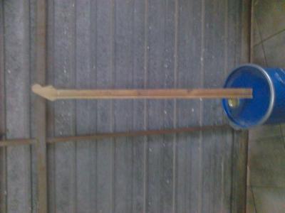

Luego cortamos el ancho del mastil. Yo le he dado 38 mm, que es el ancho de el listón que luego usaré para el diapasón.

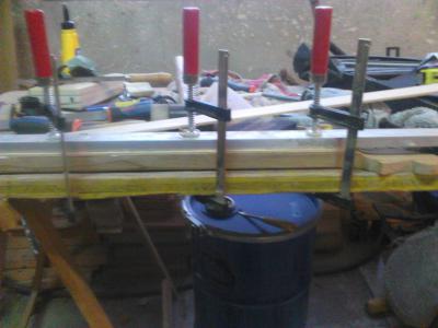

Cortamos y encolamos el diapasón. Yo, para no complicarme, he copiado la escala de una acústica que tengo.

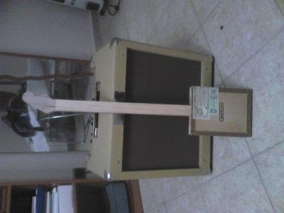

El siguiente paso sencillo. Cortar el hueco en la caja donde alojaré el mastil y encolar.

Hoy he cortado la f, solo haré una, a ver si así evito los acoples que se producen por el tipo de piezo que utilizo.

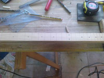

También he montado las clavijas y he marcado los trastes.

Ahora iré aplicando manos de tapa poros, los dots los he marcado a lápiz y los dejo así, me gustó como me quedaron en mi primer cbg y es sencillo, que a mi parecer es de lo que se trata. Luego montaré los trastes y esta vez la cejilla será de hueso, mi primera cejilla de hueso... a ver que tal sale. La semana que viene mas.
