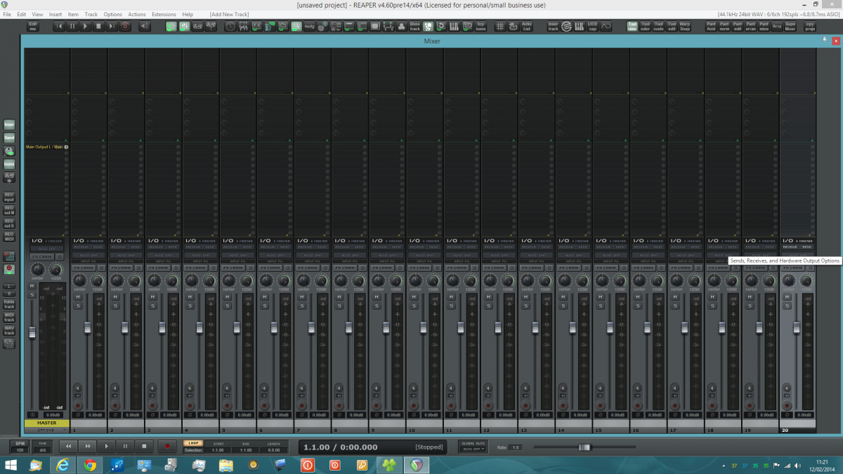

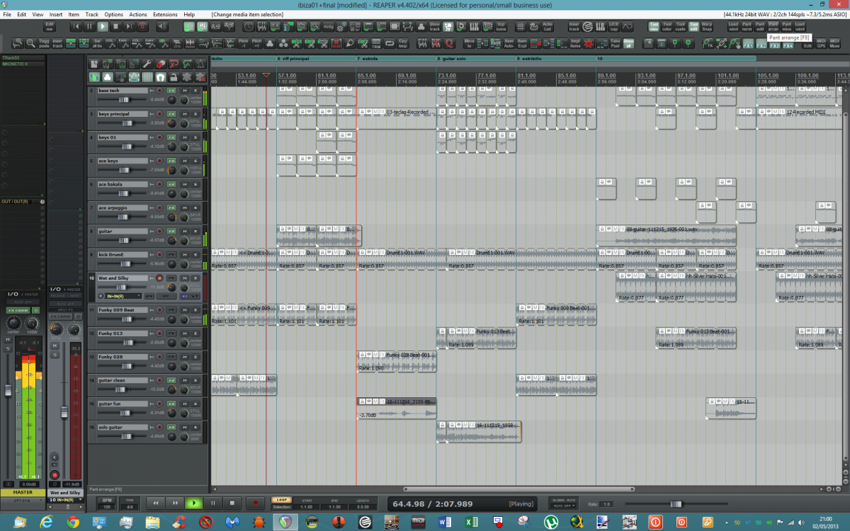

pues sip...reaper solo tiene 2 carpetas:
reaper x64, que se coloca en archivos de programa
reaper...que se coloca en c: usuarios, tunombredeusuario, appdata, roaming...

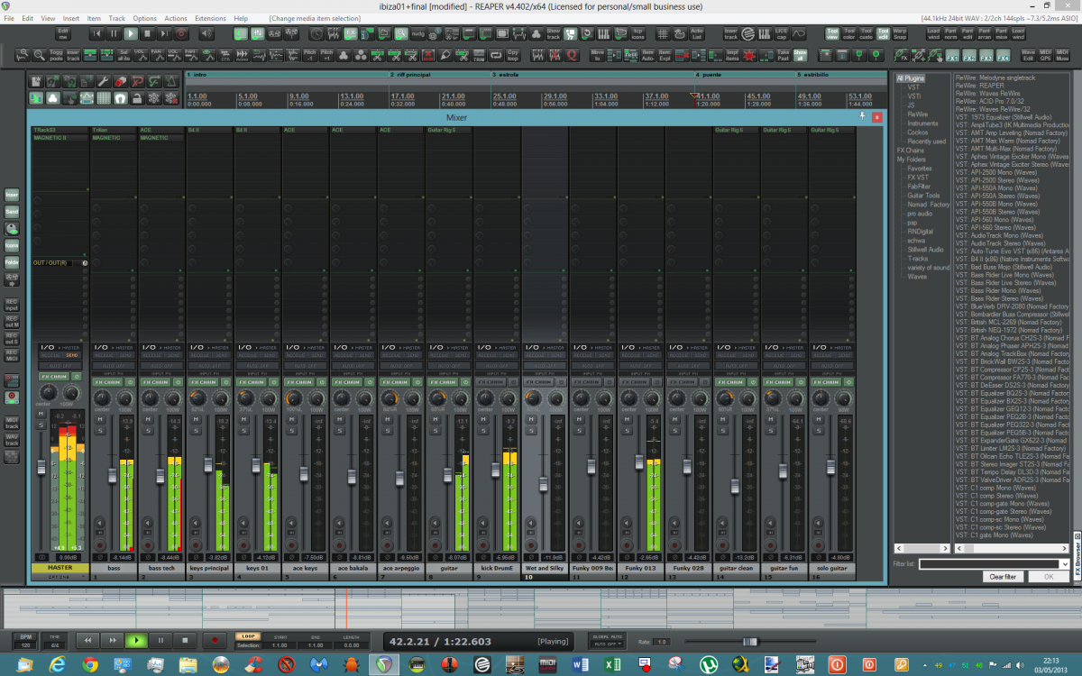

y tendreis todos mis themes todas mis configuraciones...una replica exacta de mi reaper con todas sus screensets, custom actions, toolbars personalizables...etc...
el theme por excelencia es el reaborn_green 03...una pasada que deja a muchos grandes en pelotillas...
una pasada de programa, de theme, y con muchisimas opciones que puedes cambiar a tu antojo....

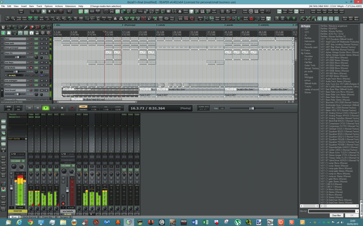

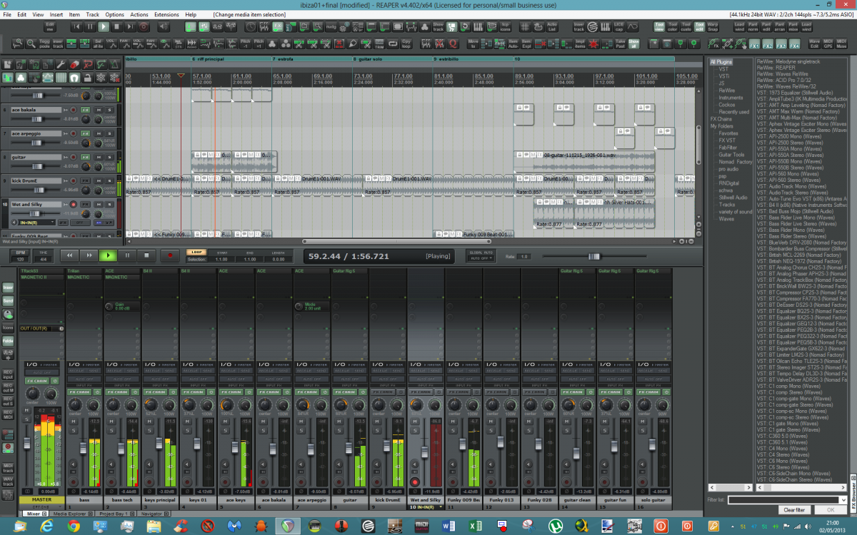

tiene muchas cosas escondidas por ahi...
y las cosas no estan tan cambiadas de sitio, son los mismos botones, con otro aspecto...nada mas...
-los cambios de pantalla son espectaculares con un simple click del raton...
-el cambio de pitch he conservado la forma acid y se puede hacer tanto con el + y el -, como con su boton correspondiente (en el editor MIDI tambien)

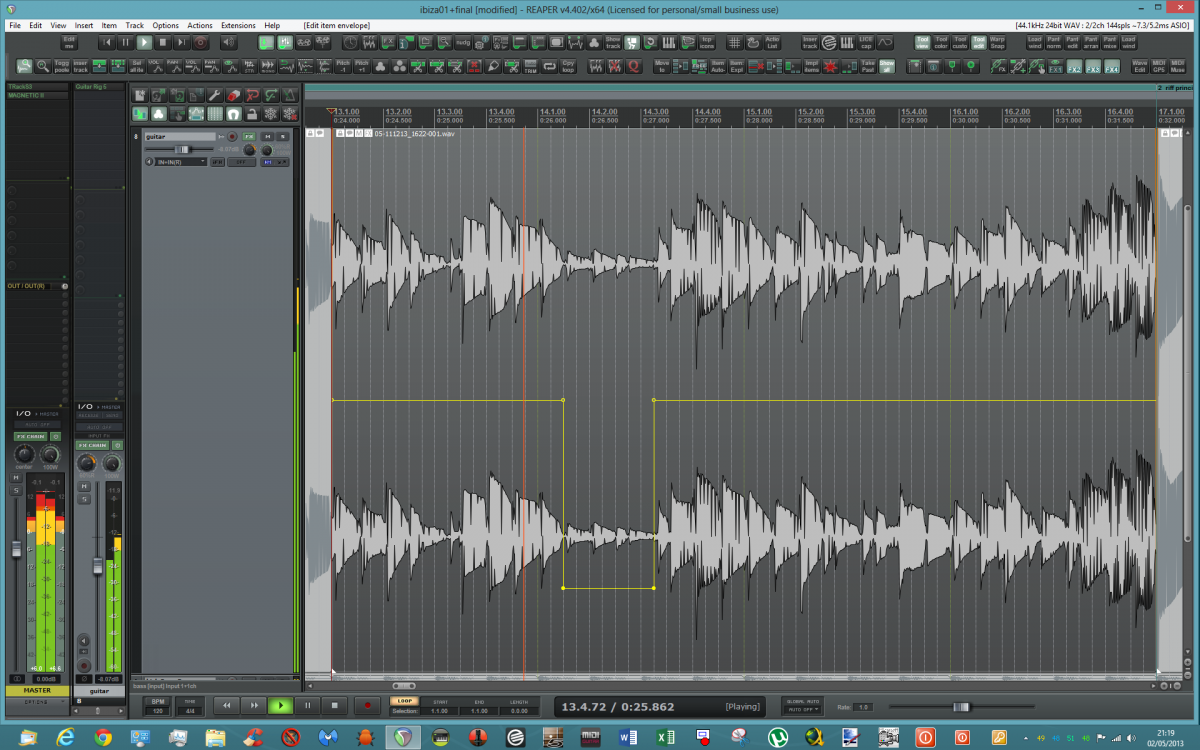

-para maximizar el zoom de un item (esto se hace para editarlo, añadir la/s correspondientes envelopes primero) y usando la combinacion de teclas control+win y doble click en el item/s seleccionados se te auto maximiza automaticamente...para volver a su estado anterior una vez editado win+alt y doble click y vuelve a la misma pantalla y estado que estaba antes....
-copy project (ultima tecla de la primera barra de tareas de arriba, despues de las pantallas), si el poyecto esta salvado y guardado, simplemente te crea una nueva tab con el mismo proyecto...ideal para submezclas o para enviar desde el master a otras outputs si las tiene la tarjeta de audio...
-el famoso eraser lo hago con el trim pero pulsando el boton de la toolbar con el boton derecho del raton...seleccionas un item/s, seleccionas la parte que quieres borrar y click...
