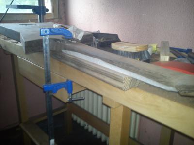

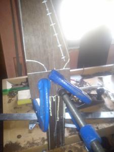

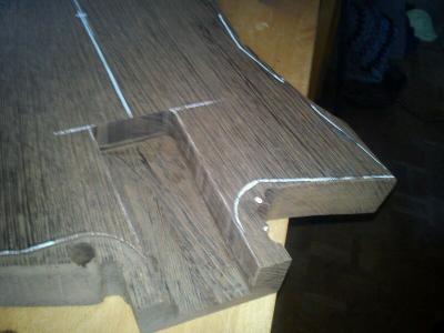

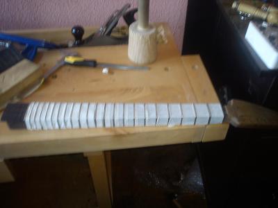

Bueno, como vereis, hay parte del proceso, sobretodo al final, que me la salte un poco...es porque estaba tan emocionado y centrado en hacerla que ni pare para hacer fotos, y porque hay algunas fotos que no se donde habran quedado...tambien se ven cagadas que luego rectificaria, por ejemplo, tuve que quitar todos los trastes y poner unos nuevos otra vez porque los primeros quedaron fatal y me cargue parte del diapason jejeje tambien esta lo de la tapa del acceso al alma, finalmente se la quite, porque me tocaba con las cuerdas...el angulo de la pala queria que fuesen 18º, y me salieron 22º al final XD por lo demas salio todo bastante bien, y lo disfrute muchisimo...ya estoy diseñando las siguientes, dos guitarras gemelas, con diferentes maderas...mas o menos con este aspecto:

Como veis, lleva 1 P90 de Gibson para el puente que consegui de segunda mano aqui, 1 pote de volumen, y ya. El peso de la guitarra es de 4.1kg, contundente...el mastil en la cejuela tiene un ancho de 39mm...si, asi de finito, y si, esta hecho aposta! lleva clavijeros de bloqueo de esos de planet waves. Los trastes son jumbo...el mastil tiene una inclinacion de 2º...el puente es un schaller con rodamientos...y el acabado es con aceite de linaza, al natural!

He de decir que le lleve la guitarra (cuando estaba todavia a medio terminar) a Carlos Sabrafen, tio al que admiro muchisimo por sus trabajos, el cual me oriento un poco sobre las cagadas que estaba teniendo (despues de verle, quite todos los trastes, volvi a lijar el diapason y coloque trastes nuevos, entre otras cosas...), y sobre el tema del acabado, que resulto ser lo mas sencillo para un principiante como yo, y seguramente lo que mejor resultado ha tenido en todos los sentidos, tanto estetico como de calidad sonora...

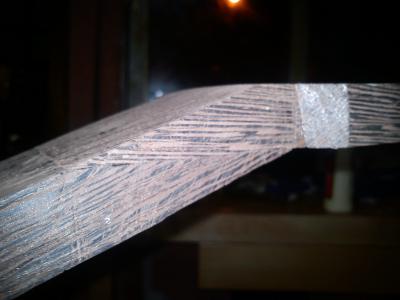

Por cierto, se ha fijado alguien en esto? o soy yo que me estoy flipando? Vuelvo a subir foto de la junta de la pala con el mastil...
La forma que tiene, esa como de punta de flecha, me salio sin querer...estaba haciendo la pala del grosor correcto para que pasasen bien los clavijeros, y por la postura que tenia de trabajar fue quedandome asi, le estuve dando vueltas y no encontre ningun motivo para no dejarle esa forma, hasta me parecia "estructuralmente" mas solida que las tipicas, que tienen siempre bastante debilidad en esa zona (cuando son anguladas). Tambien busque por internet y no encontre nada parecido, seguro que lo hay y yo no se buscar, o igual es que me molaba pensar que estaba inventando la rueda xDDD que opinais?

Me alegro que la pastilla haya servido para un proyecto tan noble.

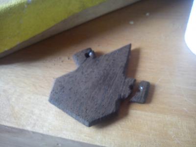

Cómo has hecho el cubrepastillas? Ha quedado muy original ese detalle.

La guitarra es como mínimo peculiar, pero mo la.
Lo de la punta de flecha está muy bien además es como una marca de identidad para tus guitarras

El cubrepastillas lo hice con un trozo de madera igual que el de la pala. Como era una plancha finita (de 5mm o asi), tuve que cortar 3 trozos y ponerlos unos encima de otros. El de abajo, el que hace las "orejas de perro" de la P90, era un trozo mas grande...luego lo vacie por dentro con una fresadora.
Al hacer los agujeros, meti la gamba (como no!) e hice uno de los agujeros un poco torcido, se puede ver en una de las fotos...asi que hice al final pase de los agujeros, e hice una especie de ranura para todos asi como muy artistica xDD a ver si la parienta se lo curra un poco, y me pasa las fotos guays...
