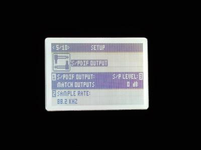

¿No será porque estás metiendo una señal de nivel de instrumento (-20 db) por una entrada de nivel de línea (-10 o +4 db)? ¿Has probado a configurar el tipo de conexión en el menú de I/O de la HD500?
josetgar
por el 12/01/2014
ABusLux una cosilla, es que desconozco este mundillo ya que siempre me he apañado con un simple pedal o mi última podxt que a penas configuré, cuando te refieres a la conexión del menú, ¿es lo que adjunto en la foto?
He estado mirando el menú y muchas cosas me suenan a chino aún leyendo el manual, nunca he tocado nada de eso, no sé si tengo que varia algo, por favor, aclárame si tengo que ajustar algún parámetro.
