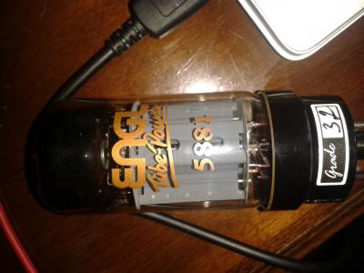

Buenas!!! A mi me paso algo bastante parecido, por no decir igual, con mi ENGL Screamer. Petardeos, bajadas de volumen, y también con ciertos acordes graves de la guitarra se manifestaba el problema, mas que con otros tonos.
Pues lo que me pasaba era que las válvulas de potencia necesitaban un cambio.

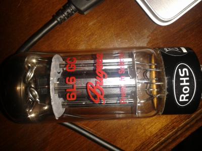

Así que para lo que yo lo uso de momento, que es tocar en casa, y sabiendo que el máximo riesgo era quemar las nuevas válvulas o perder algo de calidad de sonido. Y al encontrar una tienda que vendía, un cuarteto de válvulas al precio de una pareja, decidí arriesgarme y cambiarlas por mi mismo.
La marca no coincidía pero si el modelo, de unas de la propia casa ENGL modelo 5881, pase a otras Bugera modelo 6L6 GC. (El modelo 6L6 GC y el 5881 leí que eran el mismo, lo único que tienen nomenclaturas distintas al ser unas europeas y las otras de origen americano).
El resultado ha sido bueno, hace ya más de un año que las cambié y la primera pareja del cuarteto sigue bien. El sonido cambió algo, parece que el carácter del ampli se volvió mas oscuro, tengo ahora que subir en la ecualización más los medios.
Después de todo, supongo que el nivel del BIAS al que estaba trabajando el ampli con las válvulas antiguas, sobre la nueva pareja ha quedado un poco bajo y no llego a exprimir del todo el aparato, pero ahora mismo para casa es un buen apaño.
