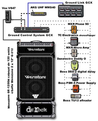

El equipo que necesitas para organizar pedales sueltos (stomp box) puede ser este :
Buy Digital Music GCX Guitar Audio Switcher online at Musician's Friend
Tiene entradas en la parte posterior a las que puedes conectar: stomp boxes, racks diversos, incluso realizan funciones de selector de canales de amplis.
Su controlador midi es este:
Buy Digital Music Ground Control Pro online at Musician's Friend
Son equipos Digital Music aunque no encontre su web mas si la de Voodoo Lab, y bueno en la web de estos se ve que tienen mas sistemas parecidos para solucionar el tema del zapateo cuando se tiene varios pedales de piso:
Voodoo Lab - Scary Good Tone
Thiagus
por el 19/08/2008
osea que para lo que yo quiero necesito esos 2 cacharros?por qué los 2?como funcionan?supongo que habra de otras marcas no?
en cuanto a lo de tocar en casa pues es la mayor parte del tiempo,pero tengo grupo nuevo y la usare en directo
graciasss!
Entrance
por el 19/08/2008
Osea en si el CEREBRO que organizara y adminstrara tus pedales es el rack (el primer link que he puesto).
Pero para controlar ese rack necesitas una pedalera midi (segundo link que te he puesto). Pero se me ocurre que tambien puedes utilizar pedaleras midi de otras marcas mas baratas. Y tambien creo que los Voodoo Lab estan mas baratos que los Digital Music.
Pero tambien hay otros dispositivos (cerebros) que son mas simples (revisa la web de Voodoo Lab) que solo constan de una pedalera para controlar los stomp boxes. En youtube creo que hay videos al respecto.
