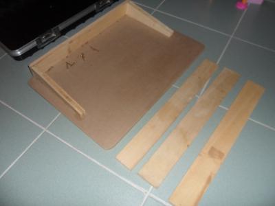

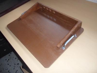

Bueno compañeros foreros, refloto este hilo para decir que ya estoy con la otra pedalboard que tenía en la cabeza, ya la tengo hecha a falta de colocar los pedales,fuentes y cablerío. Si pudiera la habría hecho más grande para tener más espacio y más comodidad a la hora de colocar todo,pero quiero aprovechar la maleta que tengo y que me costó una pasta y por eso me he tenido que comer mucho el coco con lo que voy a necesitar y la forma de colocar los pedales.
Una vez cortada las maderas,fijado el soporte del nivel superior (que es inclinado),abierto los agujeros para jacks y cable de alimentación,pintado todo con una pintura que encontré por casa y puestas las asas...esto es lo que me ha quedado:

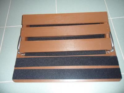

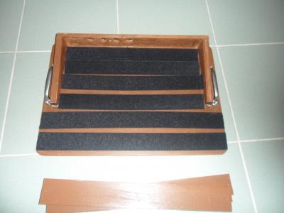

arcangel
por el 12/04/2013
#21 Hey Metillico!! que sepas que tus trabajos me han ayudado mucho y sobre todo me has animado a embarcarme en esto,muchas gracias por tus aportes compañero :bien:
Bueno,ya con el velcro en la base inferior quedaría esto (falta el velcro en las tirillas de madera superiores),para hacerse una idea...
