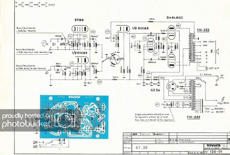

Un ampli de unos 22w clase A con un par de 6L6GC, todo eficiencia ya veis..... jajajaja. Muy lineal, y con una inversora parafase (http://www.valvewizard.co.uk/paraphase.html para quien quiera investigar).
Todo comenzó hace algo más de un año, que Kabañas trajo a una farra un ampli de voz francés de los sesenta como este
http://www.radiomuseum.org/r/bouyer_st20st_2.html
Lo había modificado y adaptado a guitarra..... y sonaba francamente bien.
Al cabo de un tiempo, le compré las piezas que le quedaban de uno, y me puse a la tarea. Como siempre, un tío de 10 que me echó una mano para que sonara. Necesitaba un ampli limpio muy limpio para meterle una digitech 2120 que compré y que me venía genial para salir con la banda. Lo hice en rack, para llevar pocos bultos.
Así quedó el primer rack
Como culo inquieto, quise hacerle modificaciones, sobre todo porque el tono no me gustaba mucho. Además tenía dos canales, que puestos uno con el otro era un poco ingobernable a nivel volumen. Además los dos canales eran prácticamente iguales. Total que me lié la manta a la cabeza y le implementé el previo de un Fender Deluxe Reverb, y respeté la inversora y la etapa de potencia, y este es el resultado.
Después le he hecho una modificación. Le añadí un pote de gain, que lo que hace es tirar más o menos señal a masa en el segundo triodo del previo. Esto genera sonidos muy interesantes, interactuando con los dos potes (gain y volumen).

esquemas esquemas esquemas
mistral
por el 21/09/2013
#6
y el del previo, es un dr de toda la vida..... jajajajaja
