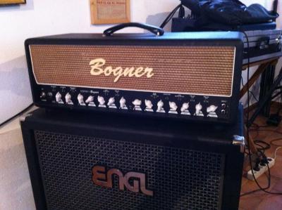

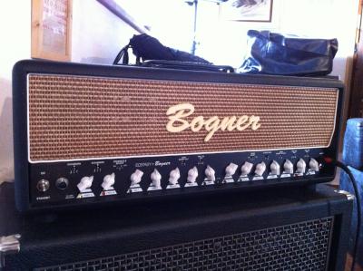

Acabo de recibir el cabezal Bogner Ecstasy 101B comprado a un forero y me gustaría compartir algunas de las pocas experiencias que he tenido hasta ahora con esta bestia parda ya que aún no me he recuperado de mi asombro!!!
Agradecería tambien algunos consejos de alguien que lo tenga y lo conozca en profundidad :okis:
Nada mas recibirlo el acabado me impresionó, aspecto vintage y simple a primera vista, tolex perfectamente colocado que a pesar de no tener esquineras no se notan las juntas para nada, de tamaño reducido y peso considerable. Lo único por poner un defecto es el logo, se ve fragil y levantado por la parte inferior, como puesto a la ligera.
Nada mas enchufarlo se siente algo distinto, como si fuera a ocurrir algo!!!Jejeje...que nervios!!!!Lo ponemos en el canal 1 limpio y su dulzura y claridad echa para atrás. Tienes muchas opciones de brillo, booster, etc...Solo con tocar un poco he conseguido un limpio que antes no me había dado ningún amplificador.
Pasamos al canal 2 drive y aquí me paré un momento a reirme!!! Joder, es algo inexplicable....la claridad entre notas, espacio entre cuerdas o como querais llamarlo es de disco. No necesitas meter mucha ganancia ya que la simple pulsación que le des a la guitarra bastará para hacerlo rujir, super dinámico. En este canal nos encontramos tambien con muchas opciones de pre-ecualización resaltando agudos, tipos de timbre, booster, modo plexi, etc... Nunca oí nada igual, solo en discos, de verdad.
El canal 3 es basicamente el mismo con mas ganancia aún y digo basicamente porque comparten ecualización aunque puedes asignar distintas pre- ecualizaciones a ambos canales obteniendo 2 canales muy distintos. Al conectar este canal se puede liar parda...en una palabra, ATRONADOR!!!
En la parte trasera tenemos reducciones a la mitad de potencia de 100 a 50 watts y un opción "Nuevo/Viejo" que reduciriamos aún mas a 25 watts, loop en serie y paralelo, master volumen, etc...
No voy a enrrollarme en detalles ya que aún no lo conozco por completo y tampoco me quiero aventurar a dar datos que por la novedad del tema puedan llevar a equibocaciones. Tan solo decir que es el mejor amplificador que he tenido y escuchado en mi modesta experiencia y solo quería compartirlo con vosotros.

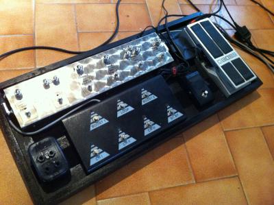

Os dejo un video de un típo que expresa exactamente lo que yo he sentido y algunas fotos del pequeñin y de la pedalboard casera que me he fabricado para albergar los pedales.
Saludos!!!
