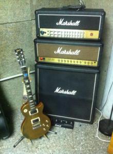

Hola a todos!
Después de muchos años soñando con este cabezal, después de tantos años viendo a mis ídolos tocando con él... Por fin he logrado esta preciosidad!!
Se trata de un cabezal Marshall JCM800 de 50w de los 80 que compré de segunda mano en una tienda a buen precio. Me costó lo suyo ahorrar ese dinero, vendí mucho material que no utilizaba y también cosas que me dieron pena deshacerme de ellas... pero que le haremos! Al fin está aquí! con ese sonido y color vintage quin no lo hubiera hecho! :D
Es la primera vez que tengo un cabezal a válvulas. Como podéis observar, antes tocaba con un AVT 150h (que también suena muy bien) pero hay que reconocer que el mundo de las válvulas es increíble cuando entras por primera vez!
Lo he probado en un par de ensayos y para mi estilo, que es el rock y hard rock puro, de momento estoy muy satisfecho. Pronto haré un review para que lo escuchéis.
Me gustaría que me dierais vuestra opinión sobre este cabezal (pros y contras), que expliqueis curiosidades o vivencias que habéis tenido con el vuestro y los expertos en el tema... que me deis algún consejo hacia él!
Saludos y rock!!
pd: dejo una foto del equipo y mi gibson les paul studio!

Bueno, por la foto es un Reverb Split Chanel, y si dices que es de 50W el modelo es el 2205. Yo lo tuve durante unos años, lo cambié por un Metaltronix y este por un 2210, y no podría arrepentirme más. No porque el 2210 suene mal, de hecho suena casi igual, pero no me hacen falta a mi 100W.
Tiene diferencias importantes con el que se considera el standard para un 800, esto es, el 2203. Tiene algo más de ganancia, en parte gracias a un diodo que hace clipping con el control de Gain más allá del 8. Esta característica la comparte con el Jubelee y el JCM900, pero en este modelo ha sido tremendamente polémica. Yo en el mío lo eliminé y modifiqué un poco el circuito. La reverb que lleva montada suena muy bien, aunque en mi 2205 el tanque había sido sustituido por uno Fender y también molaba. La característica principal de este modelo es la posibilidad de cambio de canal, pero no son completamente independientes, cuesta un huevo equilibrar volúmenes y no hay un verdadero limpio, si no que es un canal con un gain más moderado. Yo el segundo canal lo he usado muy ocasionalmente. El loop funciona sin problemas y es una mejora respecto al modelo anterior. También cuenta con una salida simulada que la verdad es que es tirando a floja...
En cuanto a su sonido, yo lo he modificado extensamente para darle una voz más similar al 2203, pero va en gustos. El 2205 tiene una voz algo más aguda y nasal, mientras que el 2203 (o 2204 que sería el equivalente) tiene un bajo más rico. Michael Schenker ha sido un fanático del 2205 (de hecho el mío lo vendí a un amigo que le iba a montar un clinic), con todos los potenciómetros al 10 y controlando mucho con el volumen y sobretodo el tono de la guitarra, tienes su sonido.

alaridos
por el 10/06/2014
hazte con un footswicht de dos conmutadores, como dice el compañero en #3 tienes dos canales y sin quitar el gain nunca oiras el "limpio", el segundo conmutador es para activar o desactivar la reverb, aunque con un conmutador simple de un boton te valdra para controlar el canal limpio del gain.
yo tengo el 4211, mismo ampli pero 100w y combo 2x12 (aunque lo tengo capado a 50w).
a disfrutarlo!!!

#7
Daba por hecho que ya lo tenía porque el funcionamiento del cambio de canal es curioso. Sólo se puede cambiar con el pedal, pero se queda en la última configuración que tengas. Esto es, si lo apagas estando en el canal principal (led rojo del panel encendido) al encenderlo, tengas o no enchufado el pedal, se enciende en ese canal.
Cuando pillé el 2205 de segunda mano en ebay, me llegó a casa con el canal "limpio" enganchado y me tiré una semana renegando hasta que descubrí que me hacía falta el pedal para pasar al canal "crunch".
Por cierto que la reverb no tiene ningún indicador visual de estar encendida, salvo que tengas un pedal con led, pero el genérico de Marshall con 2 canales no funciona el led con este ampli. No sé si en la época venía con uno específico. Cuando estábamos modificando el 2210 nos dimos cuenta de que los led sí funcionaban al estar la placa desmontada y deribar la masa por otro lado y pensamos en hacer una modificación en el pedal para que siguiese funcionando, pero se nos pasó y ahora no recuerdo qué había que hacerle y me ha dado pereza volver a desmontar el ampli...
Qué hiciste para caparlo a 50? Yo he probado quitando el par interior o exterior (ahora no recuerdo) y tqmbién con Tonebones, pero no me acaba de convencer el sonido. Ahora lo uso para grabar a través de una palmer, pero no es lo mismo y estoy pensando en jubilarlo porque tengo un Blackstar S1 combo para los bolos medianos y un Blackheart para los muy pequeños.
