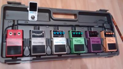

Saludos foreros,
Tengo una maleta BOSS BCB-60 con todos los pedales japoneses y ochenteros. El rollo es que me parece bastante completa para la mayoría de estilos pero quiero transformarla un poquito en un arma de destrucción masiva metalera y ochentera, jeje :diablo:

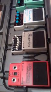

A mi modo de ver se me queda algo corta en cuanto a distorsión, me parece que le falta chicha. Os pongo alguna foto para que lo veais mejor.
La distribución es la siguiente:
super feedbacker & distorsion df2,
flanger bf2,
super phaser ph2,
digital delay dd3,
equalizer ge7
power supply psm5.
Utilizo un ampli blackheart 5W con atenuador y guitarra PRS. El ampli se pone crujiente cuando le aprieto las válvulas, pero necesita un empujoncito metalero.

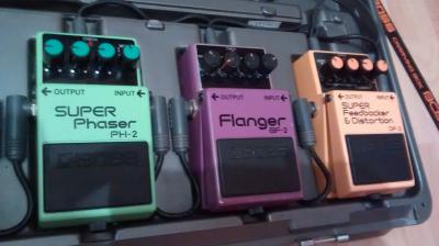

De la configuración que os pongo estoy pensando en cambiar 3 pedales, los 3 primeros, el superfeedbacker + el flanger + el phaser.
Tanto el delay, como el eq me parecen.. ¿esenciales? y el psm5 también por que lleva master switch y de un pisotón paso al crunch limpio del ampli.

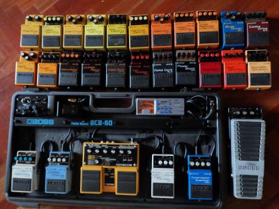

Buen set de pedales, por cierto, la maleta no es la 60 sino la 6. Yo me buscaría un SD1, son baratitos y resultones y junto con el canal saturado de un buen ampli valvular es heavy total. Si te mola lo ochentero te falta un chorus y puede que un compresor, pero esto último ya es cuestión de gustos.

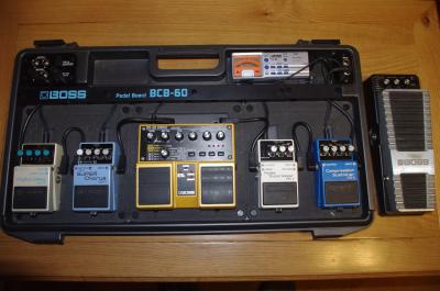

Como veras yo tambien soy un usuario de boss,si tuvieras la maleta BCB60 te diria que probases la configuracion que se ve en la foto.
He comprobado el sonido que emula el OD-20 con los pedales que emula ya sean japos o koreanos y lo hace muy bien.
A mi me sirve para sacar sonidos desde overdrives suaves hasta el heavy metal mas burro y por supuesto heaavy metal clasico.

#3 Menudo set más completo tío, es cierto, con esta maleta de plástico superduro... lo tengo bien jodido para meter ciertos pedales.. En un tiempo pensé que estaría condenado a meter boss, maxon, ibanez.. pedales de tamaño estándar, por así decirlo...
Super interesante el OD-20...

Lo que tengo mediodecidido es a sacar el flanger y el phaser... el feedbacker distorsion me mola sobre todo la opción de que se quede sostenido el sonido al pisarle y es otra distor...
