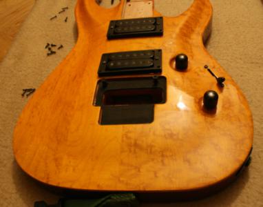

Os presento a la guitarra que me ha acompañado desde el año 92. No es una maravilla, pero es la que he tenido casi siempre. Más que nada subo las fotos, para que los maestros del foro me comenten algo sobre como la ven de construcción, el tipo de maderas que lleva, y bueno una opinión general sobre la guitarra y la marca.

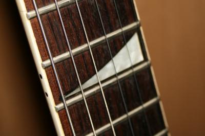

Para no abusar demasiado, primero voy a dar la información que tengo. Está fabricada en Korea, yo la compré nueva en el 92 ( con mi primer sueldo :-) ) , lleva un Floyd Rose Licensed, que siempre queda bajo de afinación al darle a la palanca abajo, pero que me acostumbré a tirar para arriba cada vez que la usaba ( nunca he intentado arreglarlo hasta ahora que lo intentaré un día de estos). Las pastillas no tienen marca visible, así que no se muy bien modelo ni nada (cuando las desmonte os cuento), lo que si se es que se puede hacer split coil con ellas y de hecho lo lleva en el pote de tono. Otra cosa, que no me ha gustado, es que creo que lleva los inlays pegados (parece que tienen como un reborde alrededor, ver foto), no he probado a ver si era verdad por no cascarla, aunque si son pegados, están bien pegados, después de 22 años siguen impecables.

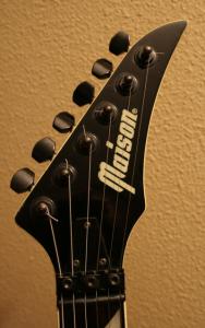

Respecto a la marca, encontré en un hilo en el que el maestro Frasco reparaba una de esta marca, y se puso algo de información:
https://www.guitarristas.info/foros/haciendo-chapuza-floyd/14925#post159058
Y en este otro post también se habla de ellas:
https://www.guitarristas.info/foros/guitarra-maison/210694/pagina2

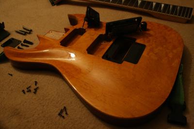

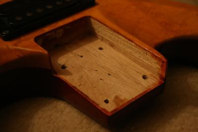

El otro día, por culpa del gas y de la adicción al DIY se me pasó por la cabeza venderla....aunque de momento no he publicado ningún anuncio. Así que como ahora más que tocar enredo con las guitarras, me puse a desmontarla, limpiarla y ajustar alguna cosilla, por ver el estado de la guitarra y en caso de venderla indicar al comprador todos los defectos y virtudes. Al desmontar el mástil vi que lleva una tapa de un tipo de madera ( arce?) y luego la base otra que no tengo ni idea de cuál es, pero creo que no tienen mala pinta. ¿Si alguien sabe que tipo de maderas son?. La tapa delantera está formada por cuatro bloques, pero la trasera no se diferencia tan claro, aunque si se ve algo la veta. Hidraté el diapasón, limpié el mástil que nunca había desmontado y en la unión tenía roña milenaria :-), revisé el floyd, modifiqué la posición de los muelles y un cambio de cuerdas... Los muelles laterales los puse en diagonal para ver si hacían algo más de fuerza y que no quedara desafinada al tirar hacia abajo la palanca, pero aunque se notaba un pelín más duro y tuve que ajustar la altura para dejar el puente nivelado, aún sigue quedando bajo de afinación si no tiro para arriba.
Bueno os dejo unas fotillos del despiece y del hueco donde va alojado el mástil para ver si alguien sabe las maderas.

...hola compañero... pues la guitarra no tiene mala pinta en absoluto... con respecto a las maderas, no tengo ni idea que pueden ser, probablemente sea tapa de arce como tú bien dices, y tilo o aliso el resto... añádele 2 muelles más al puente y no tendrás problemas con la afinación, o aprieta los tornillos un poco más a ver si con eso es suficiente...

la tapa es arce, 4 tablas de ojo de pajaro (una un pelin tuerto) y el cuerpo parece aliso

el modelo creo que se trata de una maison st 753, tal vez PRO, puede que te sirva para naufragar por internet

Muchas gracias Alaridos...Como has conseguido el modelo...yo entro en maisonguitars.co.uk que es en el único sitio que encuentro algo y en la única foto que veo una igual es en esta:
http://www.maisonguitars.co.uk/?attachment_id=48
