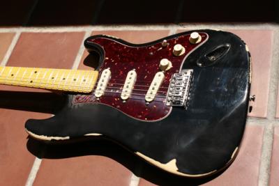

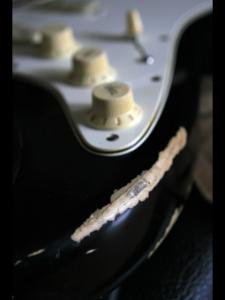

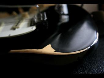

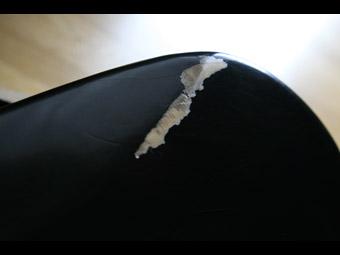

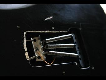

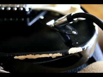

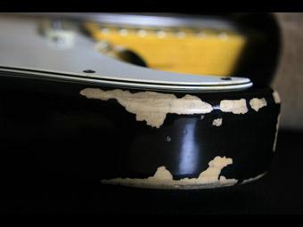

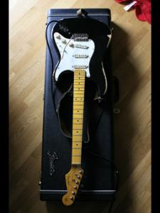

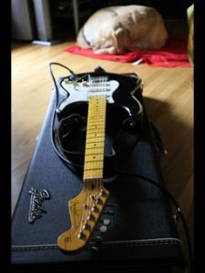

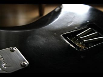

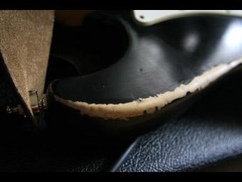

Por cierto; como lo prometido es deuda subo nuevas fotos de mi strato que ha tomado forma y cuerpo después de unos meses de ensayos y dos directos. La pintura se ha estabilizado (después de dos meses seguía cayendo trozos por los lados desconchados e imagino que con los años seguirá ya su proceso natural) y le hice unas mejoras que tenía pendiente como cambiarle el puente (sobretodo por la masa del tremolo que era muy mala y la rosca de la palanca que ahora es a bayoneta) y unos clavijeros sperzel con bloqueo que han sido de lo mejorcito que he podido incluir.
Además le cambié el golpeador a uno blanco original que tenía por casa amarilleado (este si por el uso) de otro proyecto. Se parece un poco a "Blackie" aunque no me importa! Espero que os guste!
dosdpicas
por el 08/02/2012
Las que falan. Y junto a mi perro blusero que solo se duerme cuando toco buen blues...

Se me olvidó preguntarte, dosdpicas, al final, ¿que bloque de masa le pusiste al tremolo? ¿le cambiaste solo el bloque o tambien las silletas?
Saludos :brindis:
dosdpicas
por el 16/02/2012
Al final remplazé todo el trémolo. Primero por que el bloque era una mierda y segundo porque la rosca de la palanca era como de coña.
Como quería ahorrar y había visto que los Wilkinson eran y son muy buenos calidad/precio me pillé uno nuevo (los fender me costaban una pasta sueltos!!) con selletas tipo vintage. Creo que el más alto de la gama que tienen. Si estás interesado miro la factura para decirte el modelo.
Esta genial, además tiene la palanca como de bayoneta y friccionas las vueltas con una llave allen muy pequeña accediendo por la parte trasera del puente. (lo levantas un poco y lo encuentras.)Un sistema que montan otros trémolos más caros.
