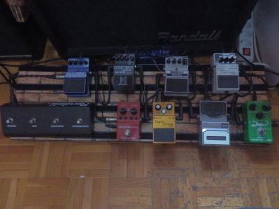

Que tal amigos?!? Queria saber que os parece a vosotros la configuración que tengo puesta y alguna idea(pedal o configuración) que añadiriais vosotros con estos pedales:
Por input: joyo chorus-NuXvintageFlanger-vox wah-korgtuner.
Por loop: Send-bossNS2-Moeer delay-return.
Los del loop los dejo detrás del cabezal por que siempre los tengo enchufados, aunque si me decido por pasar el chorus y el flanger por el loop igual los añado a la pedalera propiamente dicha. En un tiempo igual me agencio un mxr eq 10 bandas.

El tuner al final, despues del chorus, del flanger y del wah??? es ese el orden?
aszait94
por el 24/12/2013
Seria: guitarra-tuner-wah-flanger-chorus
johnny_chable
por el 24/12/2013
Por input: korgtuner-vox wah.
Por loop: Send-bossNS2-NuXvintageFlanger-joyo chorus-Moeer delay-return.
del flanger no estoy seguro pero me parece un poco más lógico este orden... te diría prueba el wah en la entrada después del afinador o ponlo después del previo en el send para ver cual te gusta más. Estás usando la distor del ampli no?

ah, pues entonces si va el ns2 en el looper.
aszait94
por el 25/12/2013
lo quiero para quitar los ruidos del ampli por eso lo paso por input output.

Hola Compañero...No se si te va a servir de algo..hace poco abrí este hilo..Se los problemas que le ha traido a mucha gente el Ns2...Te dejo el enlace y si te parece le hechas un vistazo..Un saludo...
https://www.guitarristas.info/foros/conectar-correctamente-puerta-ruido-boss-ns-2/231095

Es mas...te dejo una foto..tambien por si te sirve de algo..es solo una idea vale?....perdona por el atrevimiento
aszait94
por el 25/12/2013
wow! si que me ha servido. hace poco vi una foto en google de las conexiones del ns2, digamos que al conectar en return salia a output y al conectar en input salia a send, jejej ahora lo entiendo. Eso sí, con esas conexiones no se que hacer con el flanger.. igual lo pongo antes del delay.
fan333
por el 25/12/2013
Lo puedes poner antes del delay ,prueba como mas te guste....únicamente yo solo dejo del imput del NS2 el compressor o el booster si tienes....Con esta configuración..puedes mezclar incluso las distorsiones del ampli con tus pedales...yo estoy consiguiendo sonidos realmente maravillosos....Si te surje alguna duda me das un toque..me alegro que te haya servido compi...
aszait94
por el 25/12/2013
luego lo probare haber que tal y mañana lo comento. Aunque mas miedo me da que hoy he terminado de convertir mi combo en cabezal y estoy un poco asustado, espero que al conectarlo a la pantalla vaya bien. jejej.
