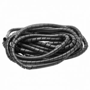

Un "organizador" de esos de formato espiral ayuda. Pero no hay mucho más que simplificar.
No sé muy bien a que te refieres.
bocasucia
por el 27/03/2022

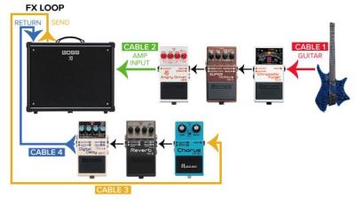

Se refiere a algo así.
Si lo piensas bien, tan solo necesitas un cable más de los que se suelen utilizar normalmente .
Un saludo.
ppblues
por el 27/03/2022
o sea que metería los dos cables del loop de efectos dentro del cable de espiral que es una especie de tubo para tenerlos juntos??

bocasucia
por el 27/03/2022
Podrías meter 3 cables, los marcados como 2, 3 y 4 en el ejemplo que te pongo.
ppblues
por el 27/03/2022
Pues si, es una idea estupenda. Me voy a poner con ello.
