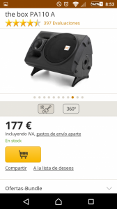

El caso es que tengo una yamaha mg166cx y necesito saber si la mesa es autoamplificada o no (perdón por mi ignorancia sobre el tema) ya que estoy interesado en estos monitores. Gracias

No es autoamplificada, para poner monitores necesitas o una etapa de potencia+monitores pasivos, o que los monitores sean activos
