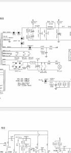

¡Buenas! Tengo un problema con un combo Mesa, el Express 5:50.
Al darle al interruptor de encendido, y después al de stand by, las válvulas se encienden y calientan (adjunto vídeo), pero no suena. Es como si el ampli no recibiese corriente (la bombillita roja no se enciende, y las lucecitas del pedal conmutador que lleva conectado, tampoco). Me pasa tanto en el modo 5W como en el de 50W.
Es un ampli con poquísimo uso (sesiones como mucho de hora y media, y lo enciendo solamente una vez cada dos meses aproximadamente), lo tengo sólo para grabar cosas en casa. No lo pongo a un volumen alto nunca. La última vez que lo utilicé funcionaba perfectamente.
Está conectado a una regleta que siempre está apagada, a no ser que vaya a utilizarlo, por tanto en principio descarto subidas de tensión.
¿Alguien sabe a qué puede deberse esto? Muchas gracias, un saludo.

De todas formas y por ir descartando cosas, revisa todos los fusibles que lleva el amplificador están bien. Si las válvulas se encienden quiere decir que una parte del circuito está recibiendo electricidad y otra no. Si no suena es posible que sea el fusible de alta.
Esto es solo un paso preliminar, si fuera un fusible solo tendrías que cámbialo por uno del mismo valor y ver si te aguanta. Si se volviera a fundir, entonces el problema sería otro.
Y si todos los fusibles están bien… entonces es bastante complicado poderte decir algo más sin ver ese amplificador por dentro, medir voltajes y ver donde está el problema.

Pues viendo el esquema de tu ampli. Seguramente el puente rectificador esté kaputt.
Pero llévalo a un técnico que te puede confirmar mejor.

Lo más probable, y/o el regulador 7812

Cierto. El regulador de voltaje también puede petar.

Ánimo y tranquilo que según el video y el esquema las válvulas de potencia, las v3 y la v4 se encienden
Y el piloto y las v2.v1.v5 no lo hacen.
Y eso parece que se cumple en tu caso

Dice que es el regulador el que no funciona bien porque el condensador de tantalio que lleva al haberse fastidiado deja abierto el circuito (entiendo que eso).
Lo ha sustituido por uno electrolítico del mismo valor pero de más voltaje para aumentar durabilidad.
Si es o no lo que le pasa al tuyo, no puedo asegurártelo. Si fuera, cambiarlo es un par de soldaduras bastante sencillas.

Totalmente de acuerdo con El Sheriff. Y coincide al 100% con tu problema. Así que el condensador de tantalo original ha actuado como fusible y deja de tener corriente el regulador.
Conociendo el problema, yo no haría ese cambio. Pondría unos zócalos para pinchar las patillas del condensador y en caso de volverse a jorobar llevaría un par de recambio sujetos con una cinta por dentro del ampli. Pero es lo que yo haría, dejar ese condensador y su función "fusible" en el circuito. Si fuese un ampli más barato entonces igual le haría perrerías jeje
Pedro Vecino
por el 08/04/2024
Es un condensador que va en paralelo, con lo cual no puede hacer en ningún caso de fusible. Al revés, lo que hacen los condensadores de tántalo cuando se averían es producir un cortocircuito, o algo cercano a ello.
