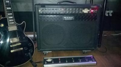

Hola, resulta que por casualidad he realizado un cambio de material mío por un Mesa Boogie Roadster. Un bicharraco imponente.
Me llega mañana, así que todavía no lo he catado. Es mi primera experiencia con un Mesa, así que acepto consejos, configuraciones varias, tema del conmutador de rectificación y eso, que es nuevo para mi.
Toco o chapurreo un poco de todo, sobre todo metal. Y en casa, ya se que es mucho bicho pero toco en un sótano grandecito y a ratos le daré volumen.
Gracias por vuestras opiniones.

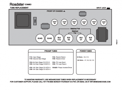

Hola, me ha surgido un problema con el Roadster. A causa de un mal contacto de una de las valvulas de potencia (la V8), al quitarla y ponerla se ha dañado una de las entradas del zócalo, se ha torcido la chapa metálica y la válvula no entra. El caso es que me toca desmontarlo entero y ver si puedo enderezar eso.
Mientras tanto, la pregunta es, según el manual las 4 válvulas juntas son para el modo 100 wats, mientras que las extremas V9 y V10 son para 50 wats.
Si quito la válvula afectada V8 junto a la V7, dejo solo las de fuera, quedando en 50 wats ¿pasaría algo? además, si el MESA tiene un SWITCH para modo 100 o 50 wats, tengo que cambiar la conexión del cono a menor OHM?
