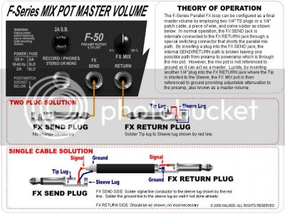

Ademas tienes un hack desde el loop de efectos para usar el volumen del loop como master volumen y usarlo en entorno domestico.
