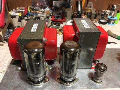

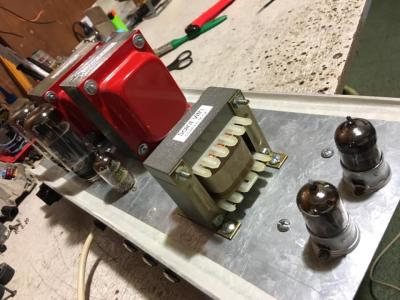

Por otro lado, me resulta peculiar la disposición de los dos tranformadores. Para evitar ruidos y hmmms se suelen poner las bobinas de manera perpendicular una a la otra. Tu las tienes orienadas iguales, me extraña que no te den ruidos.

En cuanto a los transformadores de fuente y salida, el de fuente tiene el bobinado en sentido horizontal al vertical del transformador de salida de audio. Cero ruidos.
