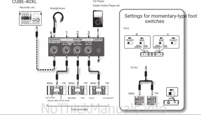

El pedal GA FC es el que va. Para el XL puedes hacer el footswicht tu mismo. En la Comunidad Roland Cube está el esquema.

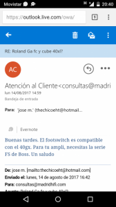

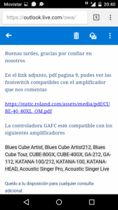

En cambio mira esto
Gracias por la respuesta

Para cambiar de canal es solo un interruptor. En el GX 40 uso el pedal de un teclado, abre cierra y nada más. Con el pulsador de un timbre lo puedes hacer.

El footswith para tu amplificador es el Boss FS-6
https://www.thomann.de/es/boss_fs6.htm
el chico
por el 14/08/2017
Todo apunta a este si... pero pone pedal teclado en muchos anuncios, debe ser lo mismo, un simple conmutador, simpático y filibustero, de esos que dices Oh Fuck!!! Y ya ha conmutado

Para cambio de canal es solo un interruptor momentáneo. Para los efectos también solo en la línea anterior al GX.
