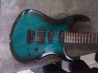

Gente del foro... Espero puedan darme su opinión respecto a personalizar mi primera guitarra.
Es una Fernández japonesa clásica.
Configuración de pastilla:
Single- single - humbucker
Posee puente semiflotante.
Actualmente en lo que al hadware refiere le cambié los potenciómetros Y el jack de fábrica por dimarzio pro parts.
Ahora quiero dar el siguiente paso.
*Le quiero cambiar las pastillas por la siguiente configuración:
Neck - the Cruiser DP186, dimarzio
Middle - the chopper DP184, dimarzio
Bridge - mojoe DP216, dimarzio
*modificar la madera para cambiar el puente semiflotante por un floyd Rose original.
Espero sus comentarios, les comento. Esta es mi primera guitarra, la quiero repotenciar para que no tenga nada envidiarle a mi fender.

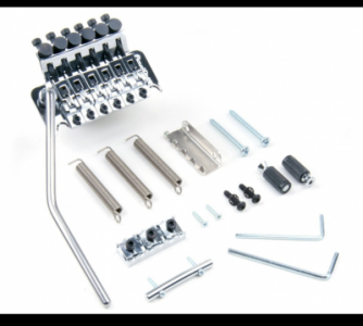

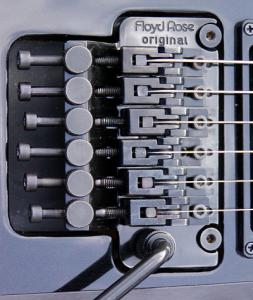

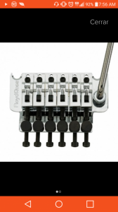

Mi duda principal estuvo referente al cambiar el sistema original por el floyd Rose. Y claro es ponerle un floyd Rose de gama alta. Como el que adjunto en la foto. Me está costando 900 soles que en dólares seria algo de 270 dólares. La idea de mejorar mi guitarra me entusiasma y si además le puedo dar un toque personal con el floyd Vamo a darme para adelante.

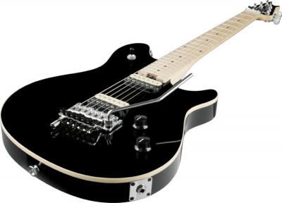

#8 Eddie Van Halen. Tres palabras :D
Yo para un solo sentido preferiría un Kahler, o un super vee, pero hay gustos para todo.
Aquí dejo un par de imágenes, la primera una wolfgang con el puente en una dirección estilo evh y la segunda con la acción normal.

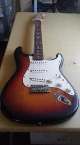

No lo malinterpreten. Yo ya tengo mi fender, es la que muestro en la.segunda foto, es una fender strato american special, su sonido me agrada. No quiero buscar ese sonido por que ya lo tengo. Lo que quería es repotenciar mi guita y darle un plus. Idea que se metió fue en un inicio lo de las pastillas. Y en efecto eso si se va hacer de cualquier forma. La consulta fue en cuanto a lo del floyd ya que no he tenido una guita con floyd y me entró la curiosidad de ponerle El sistema a mi fernandez a la par que le mejoro con lo de las pastillas.
