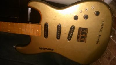

Buenas, mi suegro se compró está guitarra en una feria... Con el objetivo de colgarla en la pared :va_a_ser_que_no: .. Pero resulta que cuando la veo, me encuentro con esos tres pequeños switches bajo los potenciómetros, que se comportan todos de manera extraña :no_lo_se: .. Que me pueden decir acerca de lo que se ve en la foto?? :rolleyes:

A qué llamas 'de manera extraña'? No ayuda mucho esa descripción. No tiene selector de pastillas así que alguno será para eso. En los 90's había una moda de las 'stratoline' que llevaba un interruptor por cada pastilla. Una foto del circuito ayudaría. La marca de la guitarra también.

#2 Marca no se porque el mástil no tiene ningún tipo de descripción.. Y la guitarra tampoco.. Esta muy antigua y sin insignia alguna.. en cuanto a la manera "extraña", es que el primero y segundo switches, que serían brazo y medio, son independientes, y si cada uno decís potenciómetros está bajo, funciona como kill switch, y si están hacia el otro lado, no hacen nada.. Lo raro es el tercer switch.. Si hago lo mismo con los potenciómetros de los primeros switches, activa y desactiva los tres, y el potenciómetro que le corresponde hace algo parecido a como si fuera control de tono..

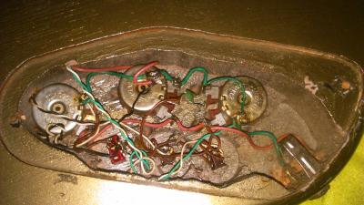

#2 Circuito..

El pote de la derecha es de tono, quizá con otra función switchable. Parece los orígenes del push/pull. Me parece que tu suegro se queda sin adorno.

Parece una de esas porquerías que se fabricaban en Argentina en los 80's 90's. Una Applause, Daion o esas. Muchas salían sin marca y les ponían lo que se pidiera con un sticker. Por ejemplo :

Si.... Tiene toda la pinta, jajja, no creo que valga la pena hacerle nada. Gracias!! :aplausos:
