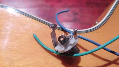

Bien amigos, lo saque y tengo dos cables sueltos, los sueldo al jack, pero no importa en que lado?
Gracias

Ahi

Pues si importa el lado al que van soldados los cables, uno es el vivo (el que lleva la señal) y el otro es la masa.
Así que si no sabes cual el cual a probar, primero suelda uno a una patilla y el otro a la otra, conecta un cable y si no suena, hay que cambiar el orden de los cables.
Ah, y haber si apretamos los tornillos de las cosas, que luego pasa esto, los jack y demás no deben girar sueltos, aunque en principio no te de problemas.
