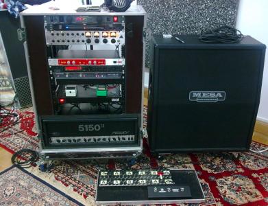

mi sonido tambien esta basado en esos grupos en concreto en el de abr,mira...
este es el rack de brubaker
si te fijas usa el ts9"lo tengo yo tambien!
pero sin envargo brend que es el otro guitarrista
usa el maxon!!!
y yo cuando me estaba decidiendo por uno de los dos para salir de dudas le envie un twiter a brubaker con la esperanza de que me constestara,y lo hizo :)!
el ts9 y el maxon 808 son praticamente lo mismo solo que el ts9 tiene un poco mas de punch"palabras textuales"
asique alfinal me cogi el ts9,si tienes alguna duda intenta a enviarle un tweet,no siempre contesta ya que tendra 300 al dia de la peña...y bueno este es mi rack

Muchisimas gracias, me has servido de gran ayuda con las fotos. Una ultima pregunta, ya que veo que yo llevo lo mismo que brend y en el mismo orden (a execpion del maxon claro esta), lo meto por input o por el loop de efectos?
