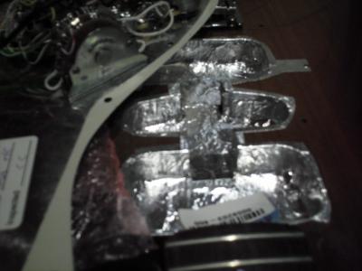

Hola , siento contradecirte Tariu pero la cinta de aluminio para conductos funciona perfectamente , yo llevo años usándola ,
si bien la cola de la cinta es aislante, la capa que lleva es tan fina que al pegarla sobre si misma es imposible que no haga contacto ,
mas si la presionas ligeramente y teniendo en cuenta como viene acabadas la cavidades de la mayoría de guitarra que no son lisas ,
ara contacto perfectamente ,
De hecho una vez compre en internet un kit para apantallar guitarra (de marca) para ver si había alguna diferencia y la única diferencia que vi es en el tamaño ,(te venden una lamina de aluminio autoadhesivo de 25 X 20cm aprox por lo mas de que vale un rollo de cinta...) .
La cinta es muy similar al blindaje autoadhesivo que traen las fender en los golpeadores por ejemplo , la mayoría de fabricantes usan pintura conductiva por que es mas barato y rápido de aplicar , el cobre funciona muy bien pero tiene el engorro de que se tiene que soldar aunque también lo venden auto adhesivo pero no lo he probado, tanto el aluminio como el cobre en laminas se oxidan,
En mi caso tengo apantalladas varias guitarras con cinta de aluminio y no se me ha oxidado ninguna siempre están brillantes cuando las desmonto (vivo en la costa cerca del mar) . También tengo algunas vintage con cobre y este si se a vuelto verde, por lo que prefiero el aluminio , la oxidación dependerá de tu clima y como cuides y guardes tu guitarra mas que el material
No se me a quejado ningún cliente por eso de momento y llevo mas de 10 años apantallando con dicha cinta, de todos modos es tan fácil como probarlo con el tester y te aseguras que tu cinta no sea como la que dice Tariu y no conduzca,
todas las que he probado yo conducen bien,
no te recomiendo la de los chinos ya que trae una cola muy mala y no se pega (pero conducir conduce! ) en la ferretería te puede salir el rollo por unos 2 euros y pico y tienes para varias guitarras,se corta facil con unas tijeras y apicara es muy rapido.
Otra cosa importante es que cuando forres las cavidades dejes que el aluminio sobresalga un poco sobre el cuerpo para que haga buen contacto con el golpeador y no queden fisuras por donde puedan pasar interferencias.
Para unir un cable a cualquier material conductor ya sea pintura ,aluminio, cobre etc sin soldar puedes usar el método que usa fender y otros fabricantes con la pintura conductiva ,consiste en poner un terminal con forma de arandela al final del cable y atornillar este mismo al cuerpo mediante un pequeño tornillo para que haga contacto , te pongo una foto de como queda apantallado el interior de una fender stratocaster,

#16 Tú llevarás años usándola... y yo llevo años quitándola de guitarras mal apantalladas y comprobadas con polimetro que las tiras de cinta no dan continuidad entre ellas, no cerrando la jaula y convirtiendo la guitarra en una radio am desintonizada... y ya no es solo la continuidad, el aplicar mal la cinta y dejarla con arrugas también es un problema común que mete ruídos
Cuenta tu experiencia, pero no desdigas la mía... yo me limito a advertir que el resultado puede no ser el esperado.. también puede ser el esperado, por supuesto, pero hay un riesgo... sin ir más lejos puedes buscar en el foro problemas de gente que ha apantallado con aluminio y ha solucionado los problemas al quitarlo.
y sobre lo que dices de la pintura conductiva... más fácil de aplicar es, más curioso y de aspecto profesional también, porque por ejemplo yo no apantallo con aluminio, aparte de por resultados peores, porque no me parece que sea un trabajo profesional como para hacerlo en un taller y cobrar por ello... pero más barato? más barato para nada... a mí me cuesta 10 veces más el material usado para apantallar con pintura que con aluminio de la ferretería... pero sigo sin hacerlo.
La pintura desde mi punto de vista es el mejor producto, la permeabilidad que tiene es superior a la de la cinta de aluminio, la aplicación es constante por lo que no vas a tener posibles problemas de discontinuidad... y el acabado el más curioso, el aluminio puede ser un buen artículo para aplicarlo de forma casera, pero los problemas están ahí y negarlos no hace que desaparezcan.

Pues como te digo nunca he tenido ningún problema con este tipo de apantallado ,
debo tener mucha suerte todas mis guitarras actuales lo llevan y muchas de mis clientes también...
la pintura conductiva te sale tan cara por que no haces guitarras en serie , al aplicarla en serie es mucho mas barata,
sobre tus experiencias yo no te digo que no te encuentres cosas mal , o que tu clima sea diferente y allí se oxide mas y no funcione...
pero la cinta que yo uso conduce te pongas como te pongas ,
aver como luthier yo también le recomendaría lo mejor , mas caro y que me de mas margen, comprar un compresor una pistola, pintura, disolvente etc ya que te pones hazlo bien! pero creo que esta buscando el método mas fácil y económico, que aquí hay gente recomendado aluminio de cocina hombre...tampoco es eso.
No se si dentro de 20 años la cinta fallara ,(pero te aseguro que en 10 años o mas yo no he tenido dicho fallo) también dependerá de la calidad de la cinta por eso dije que lo compruebe bien para que no le pase lo que dices ,
Lo que si que me e encontrado es con mucha pintura mal aplicada en guitarras de serie que no cubría completamente como esta fender deluxe de la foto)
Sobre las arrugas ,para que no queden se tendría que lijar la cavidad para dejarla lisa , lo que ves en la foto es la forma de la propia cavidad que no es lisa (que para ser un modelo de luxe ya podría ser-lo) pasando un útil que no raye la cinta o el dedo ,
la cinta es como el aluminio queda plana y lisa, se moldea bien, pero si la cavidad no es lisa queda con la forma de las astillas etc... también se ve mas arrugado producto de las sombras en la foto en directo no se ve tan arrugado y al tacto es bastante liso.
No es que desdiga tu experiencia es que la cinta conduce y es lo mismo que te venden en los kits de apantallado,
no digo que sea lo mejor ni que te dure toda la vida, pero en cuanto a comodidad y aplicación es lo mas fácil limpio y barato ,
no se necesita ninguna herramienta para hacerlo , que creo que es lo que buscaban aquí,
no se como de buena es la pintura que utilizas en tu taller ,
pero las de esprai al menos las que he probado yo son muy caras para el mal resultado que dan pues no cubren mucho , y tienes que proteger bien toda a guitarra para no mancharla sin querer con el esprai por lo que es mas engorroso de aplicar si no eres cuidadoso...
La pintura conductiva tiene un grueso muy fino y con que el golpeador este ligeramente combado ya no dará buen contacto alrededor de toda la cavidad , la cinta al sobresalir sobre el cuerpo queda presionada contra el golpeador y cierra bien, si nos ponemos a mirar detalles ningún método es perfecto y todos tienen sus pros y sus contras...

Lo de: queda bonito y profesional ... pues que quieras que te diga la fender de la foto muy bonita y profesional la pintura , pero un ruido de narices...la cinta sera lo que quieras de fea pero la guitarra ya grabo 2 discos sin problemas de ruido...
