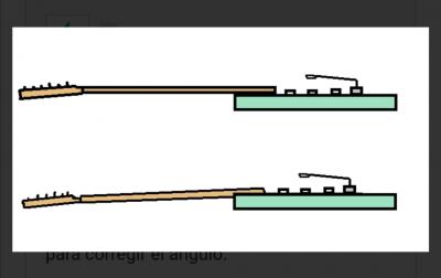

Buenas a todos,
Tengo una duda, al mirar donde se junta el mastil y la caja, el mastil se ve inclinado hacia abajo. Es normal? Tiene que estar recto respecto a la caja? He notado que en los trastes a partir del 12 me parece que al hacer bending roza demasiado en el traste. No se si me he explicado bien😓. Tengo la altura de cuerdas al minimo(tornillos abajo del todo). Muchas gracias.

Yo no entiendo bien lo que dices, ¿mástil curvado hacia abajo? yo sé identificar donde queda "abajo" de la mesa, pero ¿dónde es "abajo de la guitarra"?

Me refiero a esto. Perdón por sino me he explicado bien.

#1 Sí es normal que esté inclinado en las Les Paul.
No te preocupes.

Como te han dicho, es la inclinación normal en el mástil de las Les Paul.
Respecto al cerdeo al hacer bending a partir del traste 12, sube las cuerdas un poco o ajusta el alma del mástil (bajo la "campana" del clavijero) para que doble un poco hacia alante y suban las cuerdas, aunque es una operación delicada y el giro del alma tiene que ser muy leve para no liarla. Si no controlas es mejor que lo haga un luthier.
Si la guitarra tiene tiempo también podría ser por el desgaste irregular de los trastes (me ha pasado en mi Les Paul principal que tiene 23 años de uso y abuso), pero me parece que los tiros van por la altura de las cuerdas y/o la curvatura del mástil.
