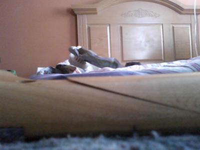

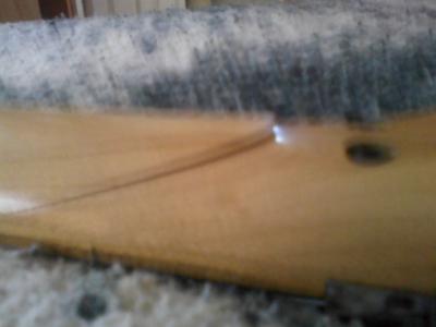

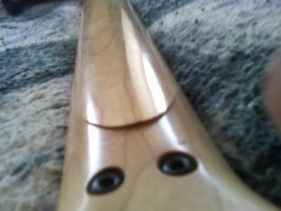

tengo un ibanez rg 270 y la cuido mucho pero en una de esas se me cayo y se le hizo una pequeña rotura en el mastil
como la ven? la podra arreglar un carpintero? :rip:

Eso no parece una rotura, parece desencolado
Creo que podrias arreglarla tu mismo si tienes a tu alcance un poco de titebond.

Concuerdo con frasco no parece una rotura sino un desencolado, puesto que se ve demasiado limpio ( poco astillado y poco partido)
Además si no me equivoco la 270 es una GIO osea de gama baja de ibanez por lo que es probable que tenga tratamientos no muy buenos y se aya separado la goma.

Hmm.. hay de los dos sabores. Me explico, hay RG-270 que Ibanez de pata negra, q trae el mastil wizard II, con los respectivos tornillos atraves del locking nut del mastil...o sea que es esta que ha puesto el amigo davidchuy, y existe tambien la Gio, GRG-270, que trae un mastil sin pasar los tornillos atravez del nut, es decir el locking nut solo esta fijado por tornillos cortos...que no es el caso del mastil mostrado en fotos...
A como han dicho ambos (frasco y will) eso se resuelve rellenando con titebond y con dos sargentos prensando el mastil por 24 horas para que seque el titebond ( pegamento amarillo para madera) :saludo:

Concuerdo con lo que menciona el compañero frasco y "WillGuitar". se ve como descolado, y sería mejor (si no tienes idea de cómo hacerlo tú mismo) ir a un luthier para que lo repare.
Y por otro lado lo mencionado por "WillGuitar" y "moonmark", tengo una RG-270, es una RG Made in Korea, con el Loking nut igual al de la foto, y no es GIO.
