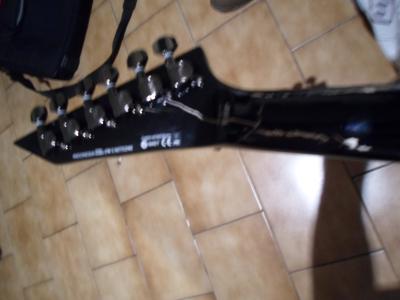

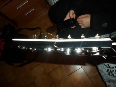

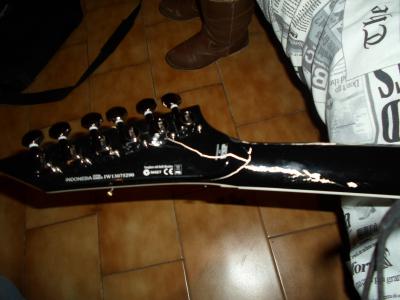

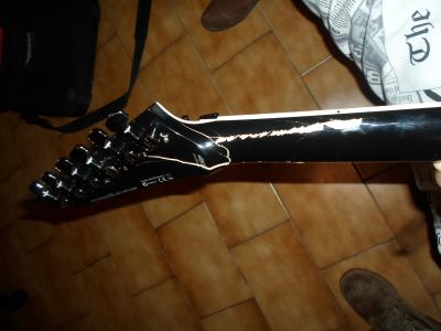

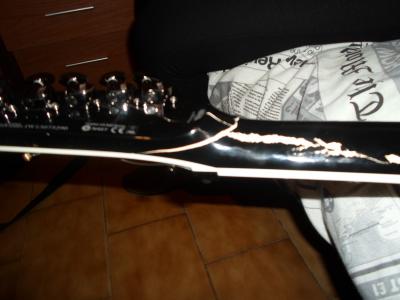

Pues bueno, resulta que el otro día me pasó algo que no me creía... un coche le pasó por encima a mi guitarra, en plan película, tropecé se me calló la guitarra a la carretera y ale... adiós!! pues bueno, este es el resultado... creo que para haberle pasado un coche por encima no están tan mal, la verdad, pero ahora no tengo ni idea de que hacer, no se si llevarla a un luthier, ni cuanto costará o si mirar un mastil para esta guitarra en particular, cosa que me parece dificil buscando por internet... por favor, necesito una recomendación!!!!
Gracias por adelantado!

Llevala al luthier que lo examine en profundidad porque una rotura así no es facil de reparar ni siquiera para un profesional y puede haber daños que no se vean en las fotos

Estoy con el doctor...
Las fotos nos dan idea de la dimensión de la rotura de la pala en dos partes, pero parece que el fuste solo está dañado de pintura, No aclaran demasiado.
Como en el privado me preguntas por el asunto económico... ufff... una guitarra que puede estar por los 600 euros nueva y una reparación que si se hace completa puede superar un tercio del valor del instrumento...
Pero tampoco quiero pronunciarme sobre ese particular sin saber el verdadero alcance de la avería y si pretendes que tras la reparación quede como el primer dia o si vas a obviar la reparación estética y centrarte en la funcional.

Si es atornillado, podrías sustituirlo por otro que encaje bien, aunque no sea de la misma marca. Es cuestión de buscar en el mercado de segunda mano. Reparar eso creo que te va a costar una pasta. Saludos.

Hay tres líneas de fractura,poder se puede reparar pero lo más sencillo y práctico es poner un mástil nuevo si es atornillable,como te he dicho por privado yo hago reparaciones en profundidad de las palas en guitarras cuyo valor económico es muy alto o el mástil es fijo .Dinos la marca de la guitarra y el coste económico...Sobre mástiles hay de todos los precios ,incluso se puede replicar el que tienes

se trata de una esp ltd mh-330 fmfr, su valor son 500 euros, es de gama media, pero para mi supuso un gran desembolso.
Se trata de este modelo salvo que en morado.
http://guitarspecs.net/guitars/specs/i/334

Siendo mástil atornillado, como pone en las especificaiones, yo intentaría poner uno nuevo.

Wapa la niña ,como dice javi vete ,si tienes la suerte de que sea atornillado buscar un mástil nuevo o encargar uno nuevo por que dificil hallar un mastil de ltd solo.. :roll: y una reparacion puede salir casi igual de cara
