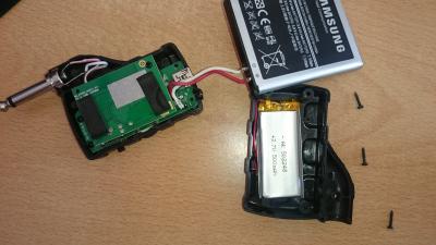

Total donde esta entonces el problema. En que el emisor, como obviamente envía la señal gasta mucha más energía que el receptor, con lo que por 1 carga del primero el segundo dura como 3 veces más y aquí entra el problema (al menos para mí), por el que deje de usarlo una temporada.
Cada carga me duraba únicamente 1:30 - 2h y era un coñazo siempre tenerlo cargando.

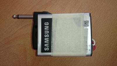

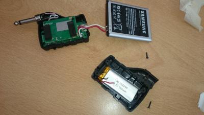

Total ni corto y perezoso lo desmonte y efectivamente traía una batería de 500mah, y dije... bueno si le meto una más grande?, así que busque una batería que pudiese usar, a mí se me ha ocurrido la batería de un Samsung s3 antiguo que tenía por ahí ya voltaje es similar al original.
El acabado es cutre pues lo he hecho para pruebas, pero más adelante lo pintare y pegare para que se note lo minimo posible.
Os dejo unas fotos del proceso.
Espero que a alguien le sea de ayuda y si veo que gusta subiré algunas locuras que he hecho con la guitarra.
Un saludo

Hola Miguel Ángel,
Parece una buena solución, ya que la nueva batería tiene 4 veces la capacidad de la otra. Además las baterías de móviles de marca suelen pasar unos controles de calidad bastante más exaustivos que las genéricas.
Si que es verdad que no queda muy estético aunque ¿a quién le importa si funciona?
La recomendación que se me ocurre es que protejas bien los terminales de la batería donde has soldado los cables, un pegote de cola epóxica cubriendo los terminales y el final de los cables puede ser una solución. La otra precaución que se me ocurre es que evites descargar la batería profundamente.

Muchas gracias por el comentario,
Tienes toda la razón en lo que dices, de hecho des pues de probar que todo funcionaba correctamente es lo primero que hice para que no haya problemas de cortos. Con loctite (cianocrilato) lo selle todo dejando cada cosa en su sitio y luego con cinta aislante negra para aislar y colocar.
Solo lo llevo probando unos días pero ahora ya no tengo que preocuparme de andar cargando el cacharrin cada dos días y es verdad que ahora abulta un poco más pero no molesta nada.
Muchas gracias por el aporte.
