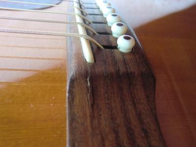

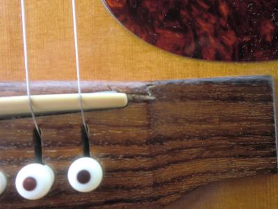

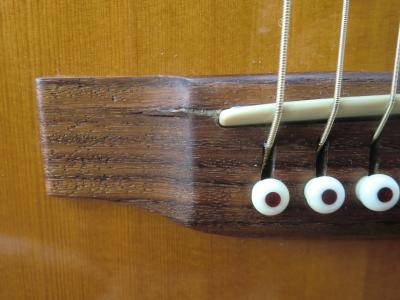

Hola,tengo una D1 que se le ha rajado el puente justamente a continuacion de la cejuela por los dos lados.La intenté pegar,pero no aguanto.Os dejo unas fotos de antes de que se rajara más.Ahora esta mucho peor.

¿cómo la intentaste pegar?

Con cola blanca para madera.Se ve algo en las fotos

La cola blanca no tiene suficiente fuerza para pegar eso, lo suyo es titebond, y paciencia, o un lutier. Si no tienes manitas... sino frasco te dara un truquillo, seguro.

esos puentes falla por la baja calidad de las maderas, suelen partir por una veta.
La unica recomendación ahora es intentar quitar la cola blanca (si era de exteriores tambien la hemos jodido) y sustituirla como bien dices por titebond (cola amarilla).
El titebond lo puedes comprar en comercial pazos o en madinter... pero si solo necesitas un poquito ve a algún luthier de tu zona (que no se dedique a guitarras, jejeje) y pide un chorito.

¿Lo de cambiar el puente no lo veis factible?.¡¡Yo pensé que se podia despegar el puente y poner otro nuevo!!.Habia pensao en pedir uno a una tienda de USA que he visto y mandarlo a un luthier que me lo haga.

se puede despegar el puente
pero son palabra mayores, trabajo para profesionales... es dificil no cagarla... cuando me ha tocado despegar un puente, siempre me han temblado hasta las calandracas y en mas de una ocasion hubo motivos para que me temblaran.
puentes venden en españa, en madinter por ejemplo.
