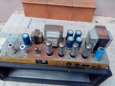

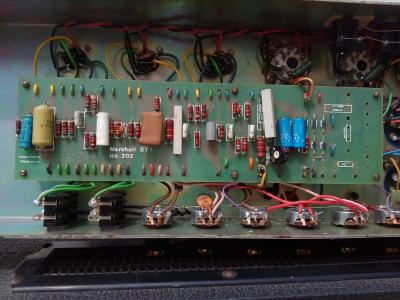

Hola a tod@s, el caso es que necesito saber si la foto que adjunto, las tripas de un Marshall super bass, tiene hecha la modificación para pasar a ser lead o si por lo contrario sigue siendo un súper bass.
Agradezco de antemano cualquier anotación/ apunte/ certeza/ opinión etc...

Hola,
A simple vista parece todo original.
En mi opinión le haría una revisión a fondo y si no hace falta cambiarle nada, lo dejaría tal como está. Ese ampli es una maravilla.

Opino como el compañero anterior.
Si necesitas que de más castaña, hay pedales de sobra en el mercado para conseguir más distorsión.

Totalmente de acuerdo, no tocar nada.
Que maravilla!

Actualmente es un Super Lead.

#6 Si, se puede hacer una modificación que sea 100% reversible.
Hay que cambiar los valores de algunos componentes y añadir "un par" de condensadores y resistencias. Si guardas los componentes originales se podría revertir sin problema. Cuesta muchísimo más la mano de obra que los "cuatro" componentes que se han de añadir.

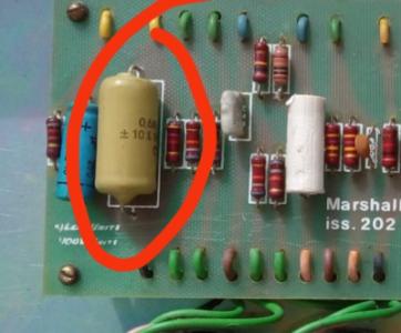

Esta modificado a super lead y además con un condensador de época mustard.
Es mi ampli favorito, aunque un súper lead es un superlead y este suena muy bien modificado pero un superlead original es otra historia
A mi me gusta como suena al 8/9 de volumen, la distorsión que crean las válvulas s ese volumen es el sonido de siempre que tenemos todos en mente, se limpia muy bien con los potes de la guitarra y con algún pedal puedes llevalo a cualquier territorio de rock que busques.
Para ello lo mejor que me ha funcionado es ponerlos solo con las dos válvulas centrales con su consiguiente ajuste de bias y cambio de ohm de salida, si la pantalla de es de ,16 hay que poner el ampli a 8ohm
Y a parte de quitar las dos válvulas que se queda en unos 60w la otra mod imprescindible es un potenciómetro en la parte trasera, usando una de las salidas de altavoz y instalar un posfader inverter. PPIMV
Estas modificaciones son totalmente reversibles, baratas y hacen del amplificador que puedas esprimir el mejor sonido a cualquier volumen.

Hay ligeras diferencias entre el circuito del SuperBass y el SLP, las diferencias en componentes van un poco más allá de la resistencia y condensador de cátodo (cátodos) de la V1. Esa mod se hace para asemejar el SuperBass al SuperLead.
De todos modos como te dicen los compañeros, está modificado a "super lead" y lo interesante es que pruebes.
En lo personal no le haría la modificación del máster Post Phase Inverter (PPIMV), si puedes invierte en un buen atenuador. Si no quieres gastarte tanto dinero en una atenuador hacerle la modificación del Máster PPIMV es la opción barata y que también te a va a sonar bien, pero ni de lejos como con un buen atenuador.
