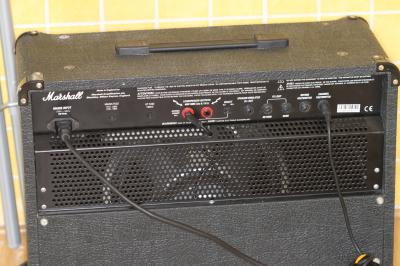

Buenas a todos!!
¿Alguien me podría explicar para que sirve o qué es el "SPEAKER OUTPUTS" "SPEAKER EMULATED" Y FX LOOP???Adjunto foto....estaría muyyyyy agradecido?

El FX loop es para conectar pedales o procesadores de efectos. Algunos pedales es mejor dirigirlos por el FX loop como chorus, delay, flanger, etc. Distortion, boosters, filtros (Wah), Overdrive, etc. es mejor conectarlos entre la guitarra y la entrada del amplificador. Los pedales debes conectarlos en un orden ya que la señal de uno va a afectar directamente al siguiente pedal. Los mios los conecto en este orden; Wah, EQ, Overdrive (no uso distortion) y Fuzz, conectados a la entrada del Hi Gain del amplificador. A traves del FX Loop conecto desde el FX Loop out, Chorus, Delay, Flanger, Phaser, y de vuelta al FX Loop por el FX Loop in. La salida de 4 y 8 Ohms es para conectar parlantes de guitarra. Dependiendo del parlante es la salida que debes usar
