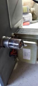

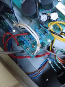

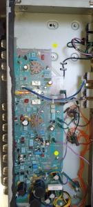

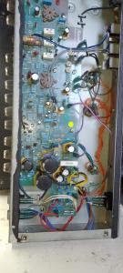

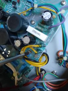

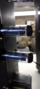

No es tan sonido a frito eso lo asociaria a algo parecido a Falta de conexion a tierra, pero no es ese sonido es literalmente como si arrugaras un papel el sonido... Lo desarme y no veo condensadores hinchados ni fusibles quemados.
Adjunto fotos en plan de que si se encuentra la solución le pueda servir a otro usuario que tenga este problema

#6 hola Luis ! Gracias por tu mensaje, si si, tuve cuidado lo deje descargando un rato largo antes de desarmarlo ... No tengo idea ahi puse foto de las valvulas la unica que no se ve es una que esta como adentro de una latita... Veremos tal vez sea eso no lo se... Voy a revisar soldaduras del jack del input por las dudas
