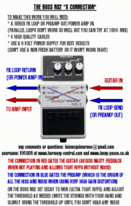

Yo estoy esperando un boss ns2, indagando he visto que conectándolo en forma de X se mejora bastante el tema. Al menos eso escribe un usuario del jvm410h. A ver qué tal...

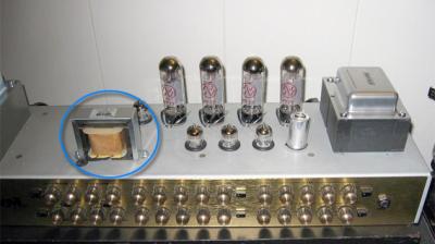

Las válvulas son unas tung sol 12xa7. El choke (o choque) ya lo tenía puesto de antes. Se trata de cambiar una resistencia (en el caso del jvm410h la R106) por el choke, que consiste en una bobina que se utiliza precisamente para eliminar una parte de los ruidos, pero mejor os cito el texto de donde lo saqué, de aquí del foro:
"Una bobina de choke se usa para impedir el paso de la corriente alterna de una parte de un circuito a otra, al mismo tiempo que se deja pasar la corriente continua."
"Se utiliza para eliminar parte de los ruidos procedentes de la alimentación AC".
El tema de poner el choke es algo que a mí al menos me tuvieron que implementar, ya que yo no tengo los conocimientos necesarios, adjunto dos imágenes: en una se ve el cabezal con el choke ya puesto (he redondeado el choke con un óvalo azul), y en la otra se muestra donde van soldados los cables del choke por dentro, en la placa del ampli (óvalo rojo). Hay que hacer dos agujeros en la placa para poder atornillar el choke a la placa y otro agujero para meter los cables también del choke a la placa.
Yo usé un mc10h (10 Henrys --> los Henrys son por decirlo así la medida en la que silencia el ruido, por ejemplo un 3h silencia menos que un 6h, pero hay gente que prefiere el 3h por el sonido más brusquete que da. En cambio un 6h da un sonido más dulce o mediado. Cuestión de gustos.
Espero haberme explicado más o menos bien.
