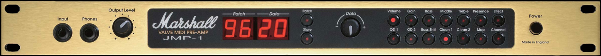

Estimados, he adquirido recientemente este equipo y lo probé conectándolo directamente al panel frontal del JCM 2000 DSL y suena como un monstruo. Tengo una duda en relación a como conectarlo correctamente, pues el equipo es stereo, vale decir tiene salidas Derecha e izquierda, pero no señala cual debo ocupar en caso de conectarlo mono, que es lo que ocurre cuando se conecta a un cabezal con gabinete. Alguien me puede dar una mano?
Gracias....

Esto no va aqui. Fíjate donde publicas.
Puedes usar cualquier salida, eso sólo tiene relevancia si usas efectos en estéreo (METIDO POR EL LOOP DE EFECTOS DEL JMP1) y tu setup/equipo está en estéreo (power amp en estéreo y dos pantallas)
Un saludo.

¿Y tiene que salir por salida MASTER (directo al amplificador) o speaker emulator (emulación a consola) ???
+4db o -10db????????? Esto es adaptador de impedancias??????
Lleva dos válvulas ECC83

Pues poder conectarlo puedes por el input del amplificador...pero prueba .mejor con un de las dos salidas a etapa directo al return del loop del amplificador si tiene..de la manera q lo po es se suman los dos preamp y mientras el del amplificador este en limpio no rpoblem...pero mejor usar este directo a la etapa del amplificador
Luego ya si quieres una configuración en estéreo necesitarás una etapa estéreo y dos bafles...yo lo tengo así en casa
Más el par steeeo a la tarjeta...con el simulador...buen bicho...sencillo y efectivo..tengo y he tenido otros preamps guapos guapos pero este sigue ahí como el primer día ...desde el 97...

Buenas, ¿sabes si existe una etapa de un solo espacio en rack a ser posible a valvulas para el JMP? Es que veras... Tengo el JMP y si quiero usarlo necesito etapa que aunque valga una pasta, estaria dispuesto a pagarla, mi problema es que la etapa 20/20 de Marshall como la ENGL son estereo y eso ya me hace cambiar las pantallas de mi equipo actual y no puedo permitirmelo ahora... ENtonces quería saber si conoces etapas a valvulas ligeras que puedan funcionar en pantallas mono... Muchas gracias

qué pantallas tienes? hay bastantes opciones, sobre todo para una mesa 20/20 que creo que uno de los canales se puede dejar en stand by

Tengo mi combi tipo plexi que es 1x12 A parte a veces una peavey 4x12 en mono. Si se pudiera dejar en standby estaría bien...

Pues investiga la mesa, la marshall no tiene mas cojones que enchufar ambos canales. Más opciones serían recablear tu eavey y poder hacerla stereo o cambiarla por una 2x12 con opción stereo
Valvulares con opción mono y de 1u rack... algunas de fabricantes concretos, particulares. Yo tengo una brunetti rockit, cumple todo eso pero no es valvular pura, es híbrida. Suena muy bien, pero no 100% valvular
