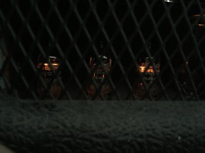

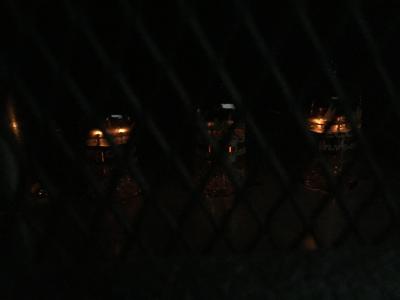

Hola, tengo un cabezal marshall dsl 15H y el caso es que el cabezal hace ruido de petardeo, adjunto enlace a archivo de sonido. Esos ruidos los hace sin conectar la guitarra; pero cuando la guitarra está conectada también los hace; y no estoy tocando ningún pote ni nada; lo hace en modo triodo y pentodo; también cuelgo unas fotos de la parte trasera de las válvulas de previo; por si alguien ve algo raro. Después de hacer la prueba lo he apagado
Luego lo he puesto en marcha otra vez y ha dejado de hacer ruidos… no se, parece aleatorio. A ver si alguien me puede dar una pista; por si acaso he comprado 4 válvulas de previo porque, por lo que he leído podría ser las válvulas.
