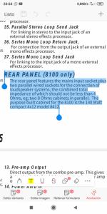

Me quiero comprar desde hace tiempo este amplificador, el Marshall 8100, pero no me aclaro con su impedancia.
Yo tengo un Torpedo Captor de 16 ohms, y leyendo el manual de instrucciones del amplificador, encuentro lo de la siguiente imagen.
Traduciendo literalmente dice que no debería ser menos de 4 ohm, entonces entiendo que podría conectarlo a mi Torpedo Captor, pero no estoy seguro porque se comenta más cosas en el manual, y no lo entiendo 100%.
Muchas gracias por su ayuda.

No tienes problema, puedes conectarlo. Mínimo 4 Ohm, suficiente.
Lo que dice eso de la imagen es que 2 pantallas de 8 Ohm en paralelo generan una resistencia de 4 Ohm. Es un ejemplo.

Entonc es también lo podría conectar a una pantalla 1x12 de 16 ohms???
Es que en el manual dice no se qué de cableado en paralelo y eso no lo entiendo :/
Sí.

Si, pero te dará unos 40w de potencia aprox.
