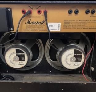

Hola. A ver si podéis ayudarme, por favor.
Tengo un viejo Marshall Valvestate 8280 Bi-Chorus que me está dando problemas ya debido al uso. Los altavoces aún funcionan bien y estaba planteándome usarlo de pantalla para un cabezal. Si alguien conoce este aparato y pueda confirmarme si puedo conectar los altavoces a través de un conector con dos hembras y un macho que vaya a la salida de 8 ohmios del cabezal. ¿Sería factible sin poner en riesgo cabezal y altavoces?
Gracias!
acamm
por el 01/04/2025
Ojo, porque la mayoría de adaptadores o cables de dos hembras jack a 1 jack macho que venden hechos suelen tener éste último estéreo, con lo que 1 de los dos altavoces (el que va al anillo del jack macho) no funcionaría. Además suelen utilizarse para señal de audio de baja potencia, no para altavoces con más corriente.
Podrías dejar uno de los cables que ya tienes tal como está y conectar en paralelo sus dos terminales al otro altavoz. En este caso la impedancia total de los dos altavoces sería la mitad de la de uno de ellos.

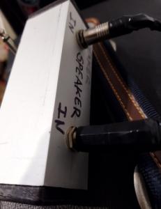

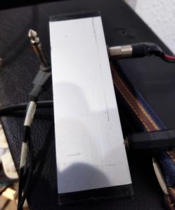

Si lo que quieres es utilizar, los altavoces de la pantalla.....
Si la impedancia de cada uno de esos celestion tuviera 16 ohmios de impedancia, si los conectas en paralelo, ...(Unes los dos positivos y los dos negativos ), y  tendrías  un solo jack con 8 ohmios de impedancia ...
Adjunto una foto  de una sencilla chapa de conexiones que me hice para utilizar 2 altavoces con  igualdad de ohmios cada uno ...16, y tener 8 ohmios de impedancia cuando están los dos altavoces.
En la primera foto, se ve el Jack macho ,que es el que va a la "salida" de altavoz del ampli...
Y las otros dos jacks (también machos) que están conectados, son los que van a los altavoces ...
Yo conecto ahí dos altavoces de 16 ohmios, y dentro de esa caja de aluminio, está hecho el  paralelo, (en las dos hembras), teniendo al final 8 ohmios.
