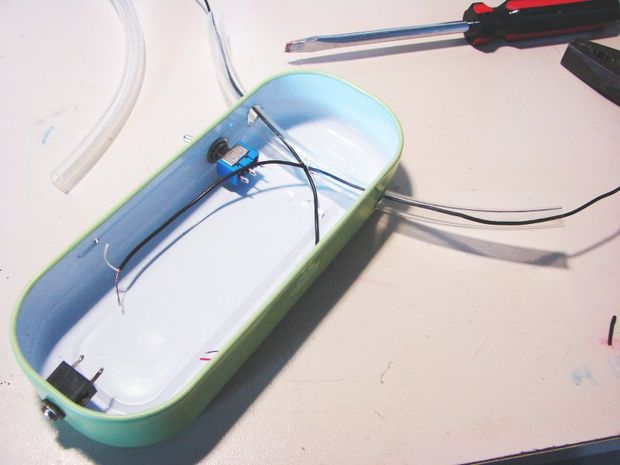

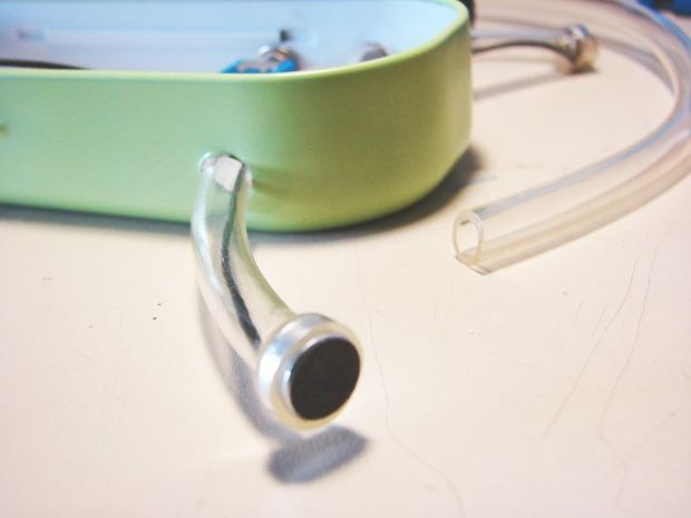

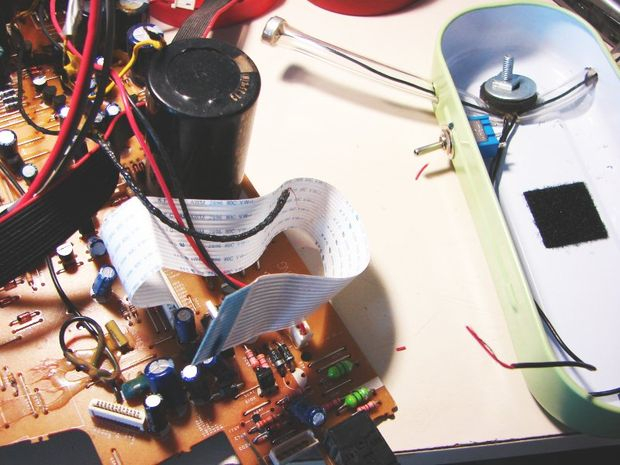

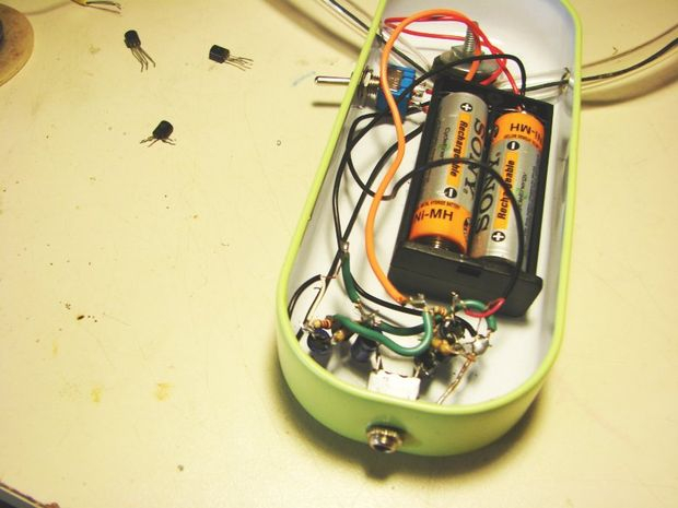

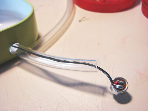

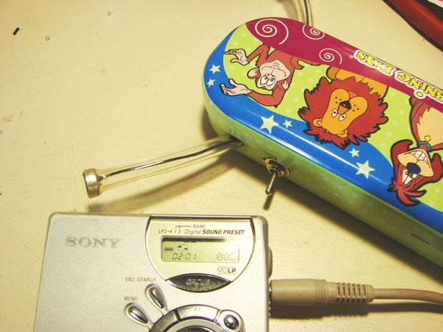

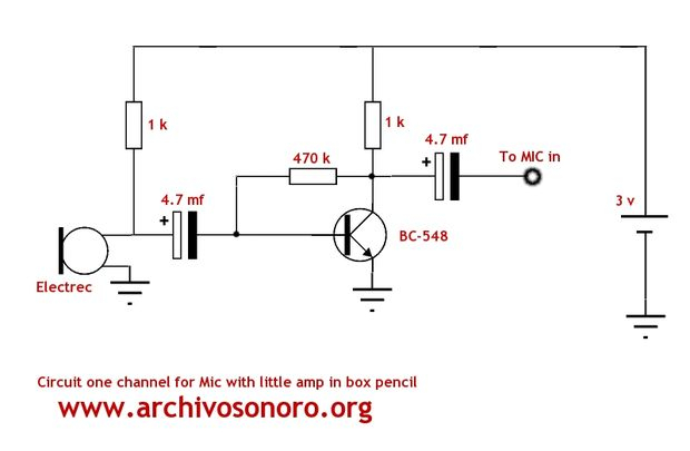

Como montar un mimiamplificador de bolsillo
Material:
2 transistores NPN BC548 (experimenta si quieres con otros si lo desea, por ejemplo, 2n2222, c1056, etc)
1 Jack plug Macho Stereo
1 Switch
2 Electrec mic
1 Little piece of hose transparent from my old Acuarius Tank
1 Battery holder 2 AA
Circuito
Captura de fotos:
Espero que les sea de gran utilidad , aunque debo decir que me costó encontrar la página. :brindis:

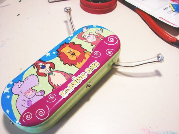

Que tal suena??? tiene buena pinta pa cuando te vas de vacaciones a un lugar perdido en el campo
davidjhi
por el 21/05/2008
Las antenas son las bocinas??, entonces no creo que suene demasiado alto.
Quizas como unos audifonos de PC
nacho harto
por el 21/05/2008
me referia a calidad de sonido
