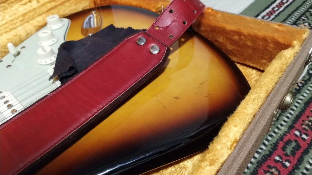

Bien, el tema es que como comentaba, la guitarra la he guardado con la correa puesta, por que cabe dentro (algo que no podía hacer con mis Gibson). Como la parte metálica caía encima de la guitarra, le puse un trapito de micro-fibra (de los que vienen con las gafas), por si las moscas se marcaba la nitro. Tal que así:
Bien, cuál es mi sorpresa que, en esa zona, han aparecido unas manchas como si estuviesen por dentro del acabado !! Y qué casualidad que están en la misma zona donde "cae" la parte metálica de la correa, mirad:
Ya digo, al tacto no se nota en absoluto y es como si estuviesen por dentro del acabado.
Y ahora, mi batería de dudas/preguntas:
¿Ha reaccionado la nitro con el trapo de micro-fibra?
¿Ha reaccionado la nitro con la parte metálica de la correa?
¿Creéis que tiene solución?

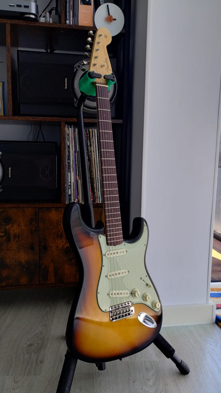

La guitarra, cuando la recibí, no tenía nada de eso, aquí puede verse:

Ha reaccionado la nitro con la gamuza. A mí me pasó exactamente lo mismo con una gamuza de gafas negra en una fender telecaster. La cosa es que cala muy profundo y, en mi caso, no salió de ninguna manera pasando por luthier.

#2 Lo que me temía ... muchas gracias por tu respuesta bXo.
Como curiosidad: ¿Qué soluciones te propusieron o qué acciones se intentaron?
¿Y no será del cromado del sistema de ajuste de la correa? ... por seguir dejando la correa puesta y dentro o retirarla.
Me consuela que, parecen "nudos" en la guitarra. Lo curioso es que no se nota al tacto en absoluto, como si estuviese en el interior del acabado!

#3 eso es lo que me llamó a mí la atención también, que caló muy profundo y da la sensación de que está por debajo de la laca. En la superficie no se aprecia nada, no está más rugoso, ni nada por el estilo.
Si no recuerdo mal, intentaron retirarlo puliendo la zona, salió un poco o se aclaró el color negro, pero quedó una parte. Me sorprendió también lo rápido que la guitarra “absorbió” ese tinte de la gamuza porque, en mi caso, fue muy poco tiempo lo que estuvo en contacto, apenas unas horas.

La verdad es que es un drama. Mira que intenta hacer uno las cosas lo mejor posible pero... En fin, pues cambiaré la gamuza negra por un trozo de tela de algodón, que es lo que había hecho en otras guitarras. Pero justo con esta le puse la gamuza pensado que ésta sería inofensiva...

#5 te entiendo perfectamente. Yo lo hice para protegerla de un soporte que no era apto para nitro en un momento en el que estaba haciéndoles fotos y me salió cara la foto 😂.
Ahora no te consolará, pero con el tiempo los ojos dejan de irse a esa zona. Yo en la mía no le echo cuentas y ni reparo en que lo tiene ya.
