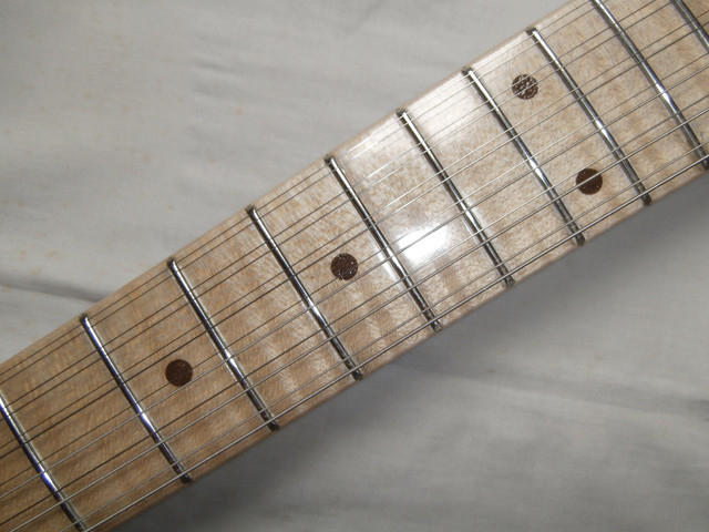

Beodo escribió:
Que diapasón más bonito, y los inlays tienen un grano precioso.
Sí, el diapasón es de Arce Atigrado y los inlais son de Iroko.

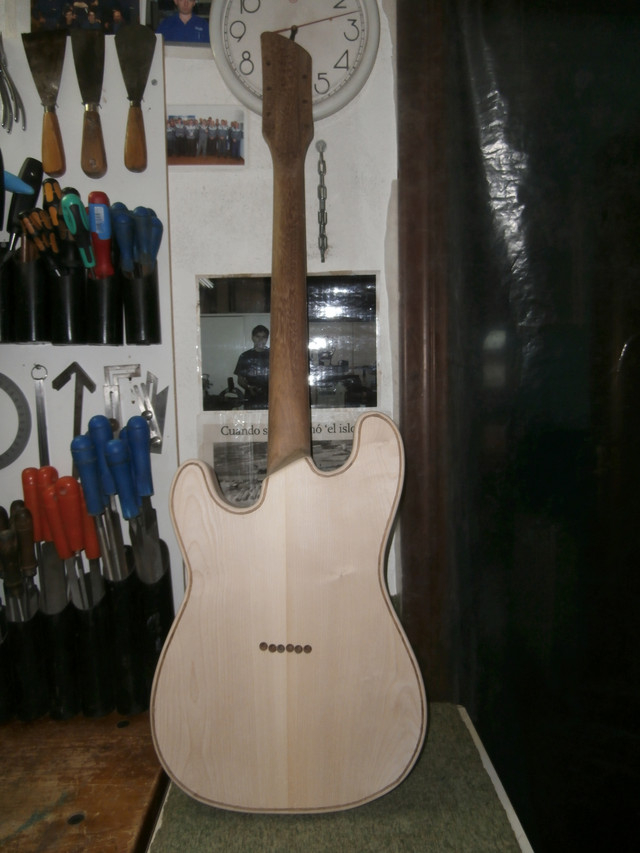

flippertrotter
por el 22/03/2022

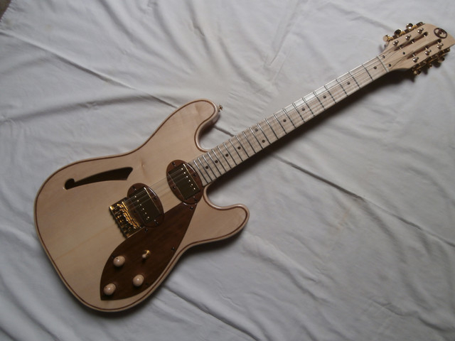

Lista para barnizar

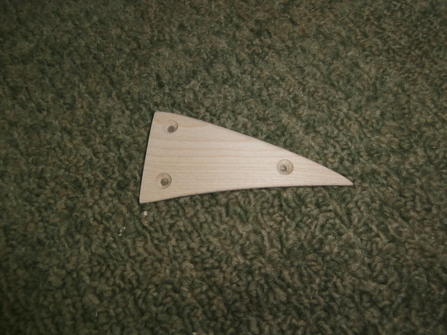

flippertrotter
por el 23/03/2022

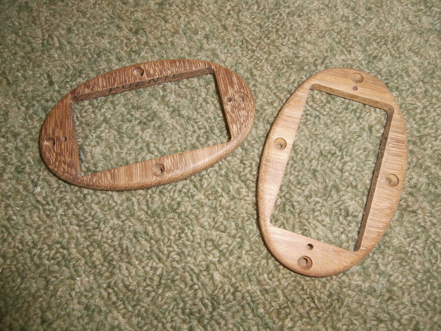

Listo para barnizar

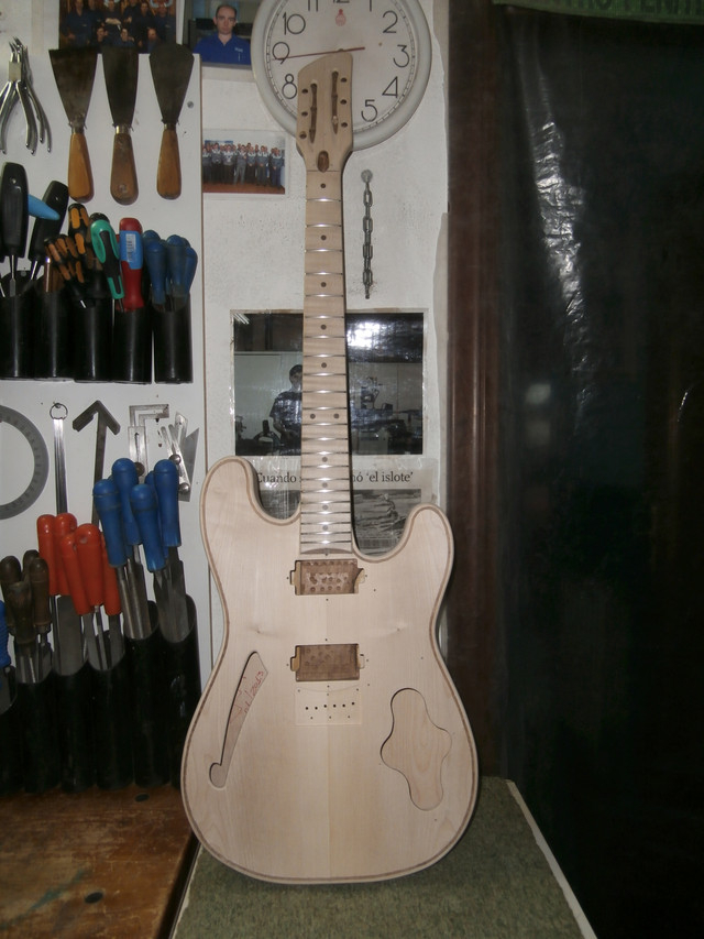

flippertrotter
por el 23/03/2022

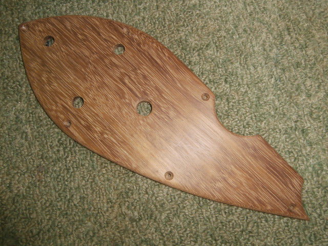

Y esto también para barnizar

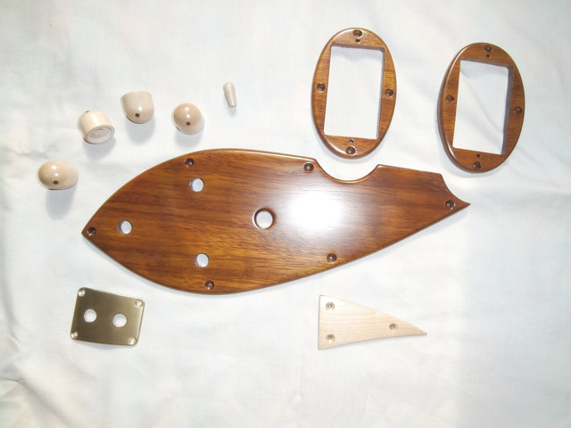

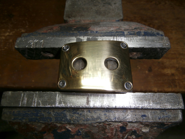

flippertrotter
por el 24/03/2022

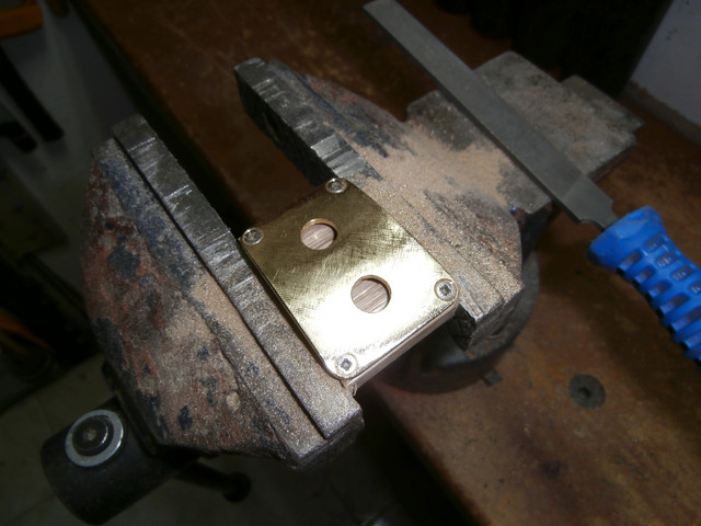

Placa para la doble entrada del jack que voy a meter, podía haber metido dos hembras de jack independientes pero mi idea era esta, una placa de latón en ángulo ya que la tapa de el cuerpo está curvada y también curvada con la silueta del cuerpo ya que el grueso del cuerpo en el medio tiene 50 m/m y los extremos 36 m/m.

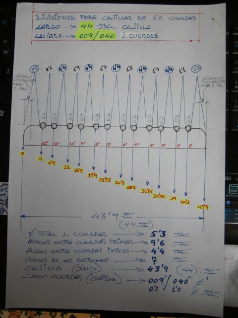

flippertrotter
por el 24/03/2022

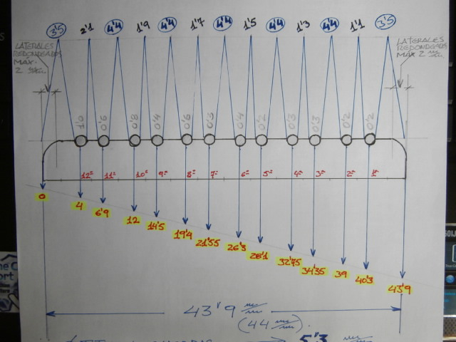

Plano para la cejilla, ahí tenéis un curro ya hecho por si queréis haceros una 12 cuerdas.

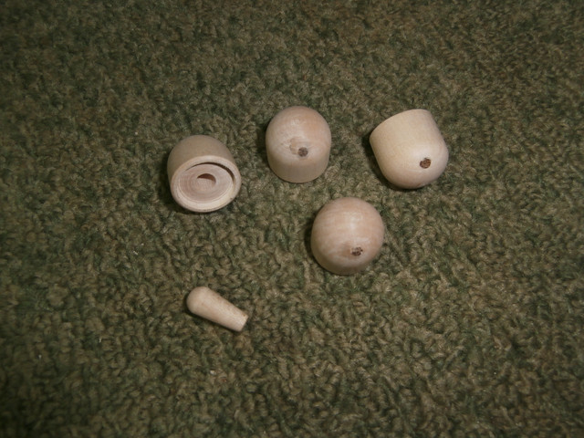

flippertrotter

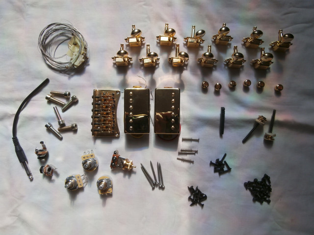

por el 25/03/2022

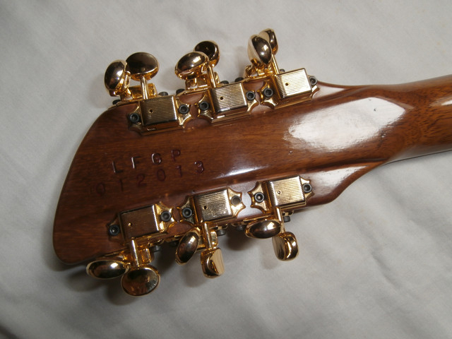

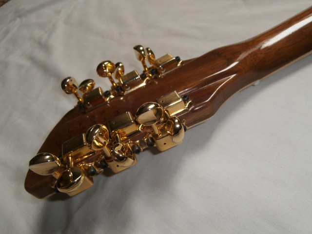

Accesorios listos para instalar

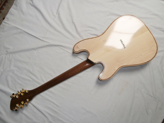

flippertrotter
por el 28/03/2022
Y así ha quedado

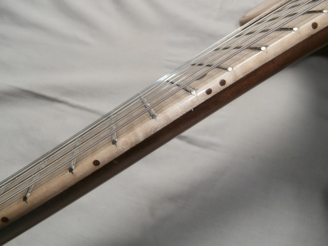

flippertrotter
por el 28/03/2022

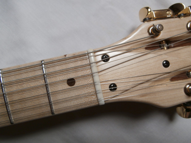

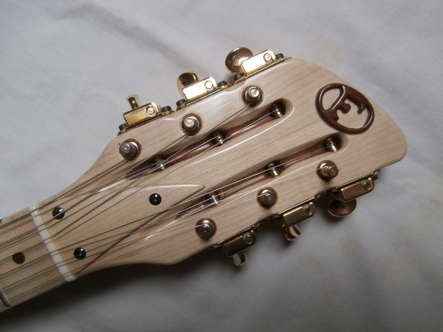

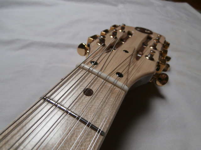

Detalle de la pala y la cejilla

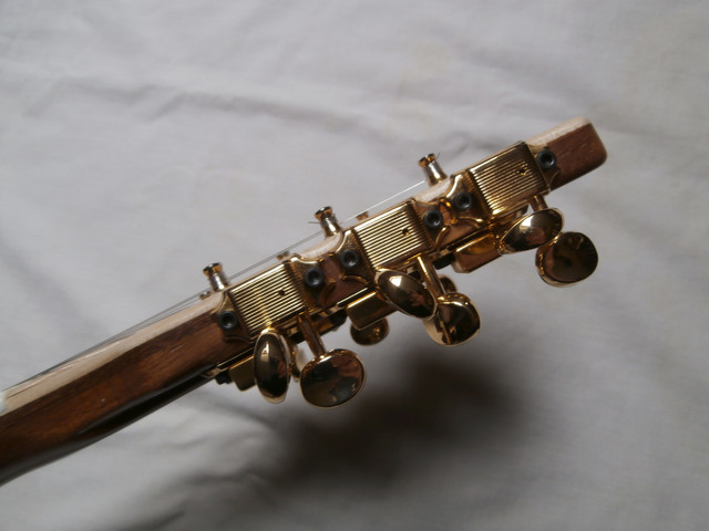

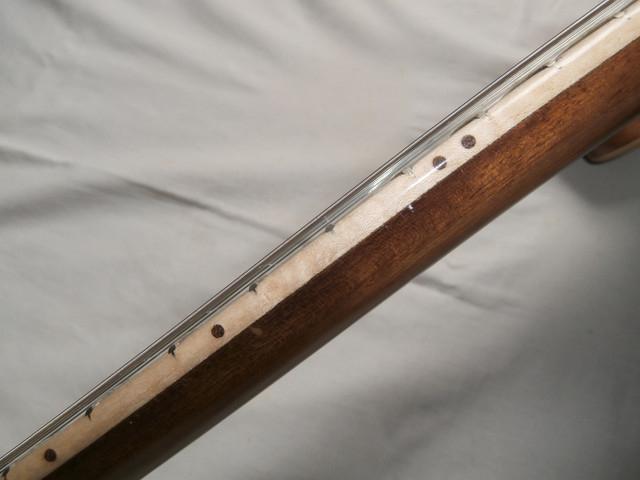

flippertrotter
por el 28/03/2022

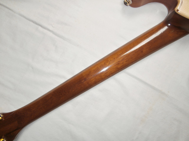

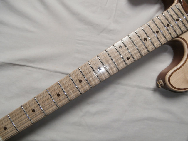

Detalle del mástil
