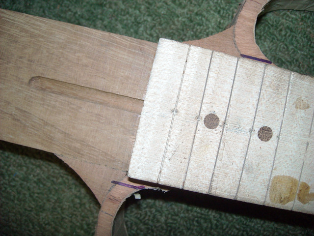

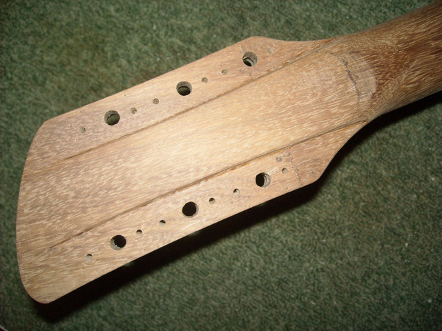

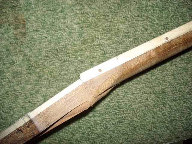

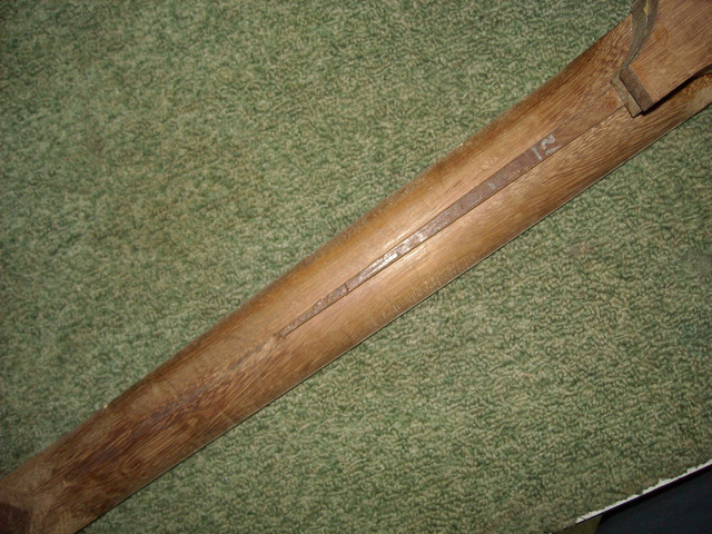

Detalle del mástil y la pala

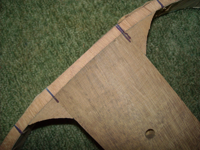

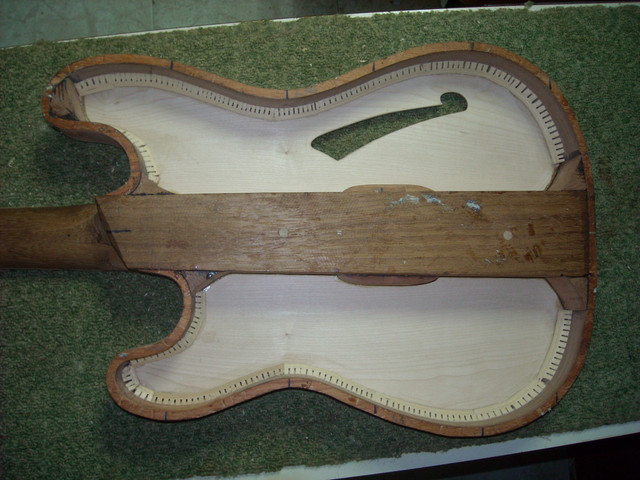

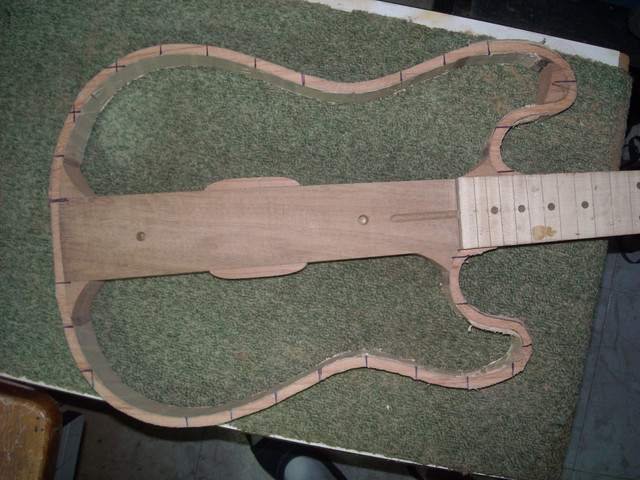

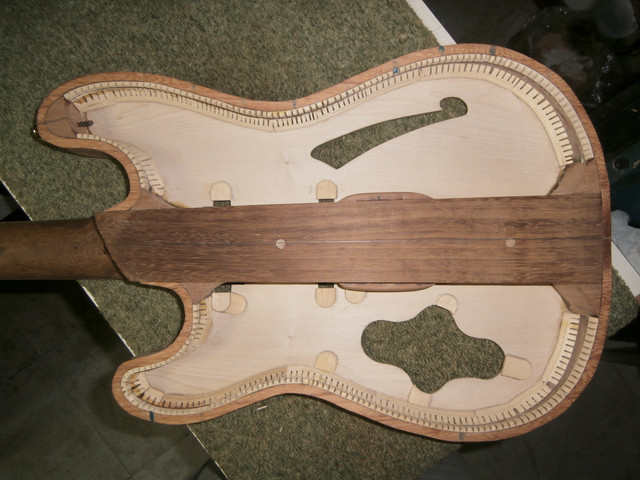

Aros, detalles de los refuerzos mástil / caja y refuerzo del pin para la correa.

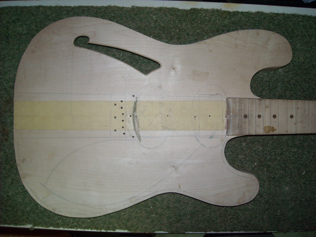

flippertrotter

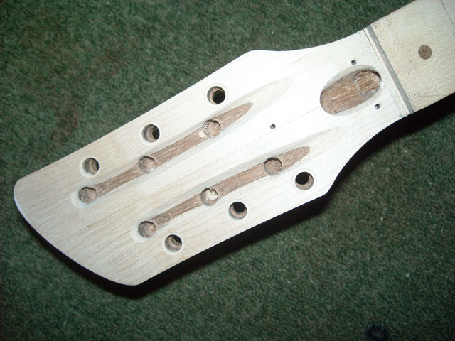

por el 18/03/2022

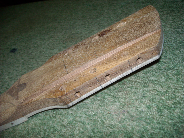

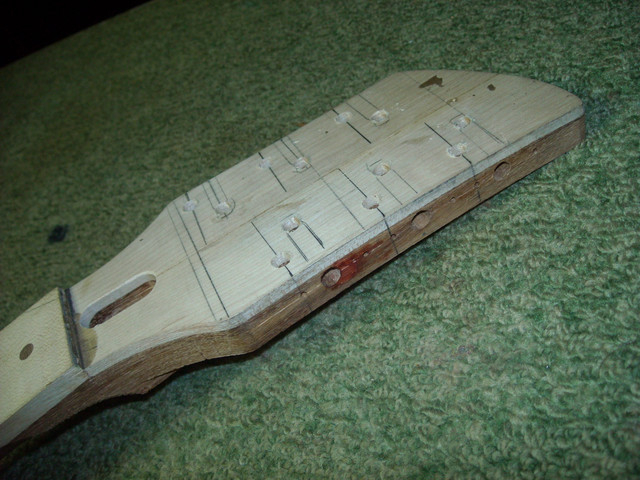

La pala va cogiendo forma.

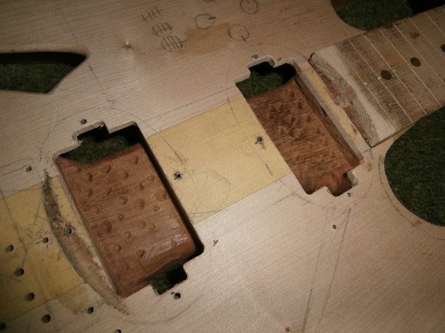

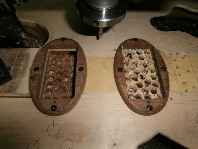

Haciendo las cavidades para las pastis.

por el 19/03/2022

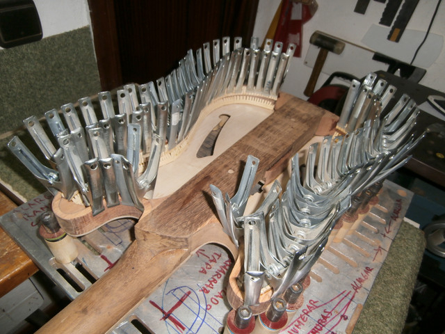

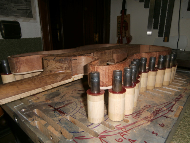

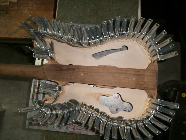

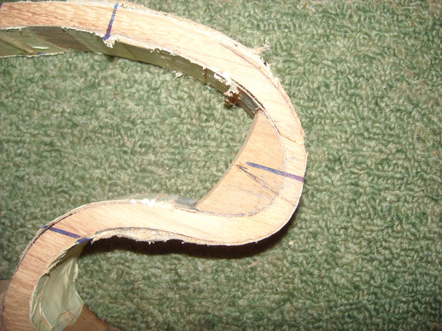

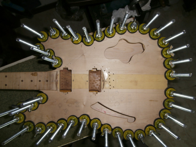

Rebajando aros para que la tapa/fondo queden curvados.

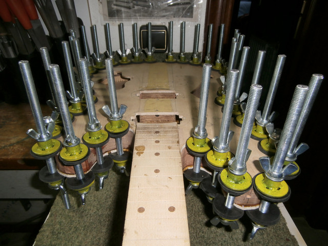

Encolando los refuerzos en los aros,
Pegando la tapa y el fondo a los aros ya curvados.

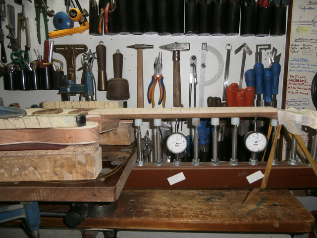

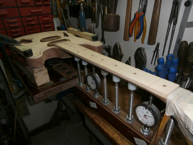

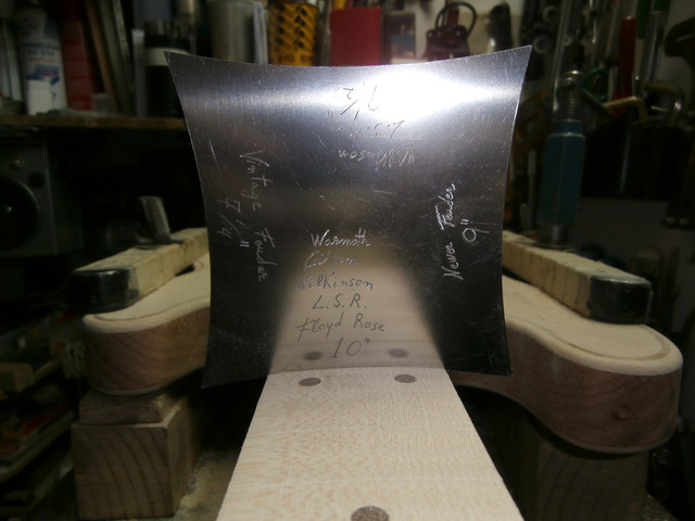

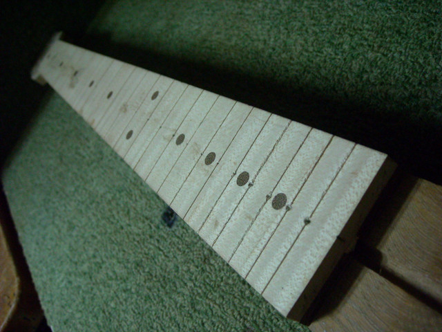

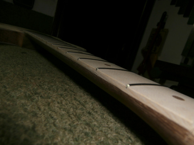

Poniendo el mástil a punto en la neck-jig y de paso damos el radio en el diapasón
flippertrotter
por el 21/03/2022

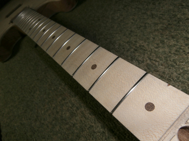

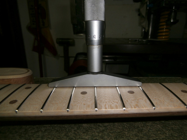

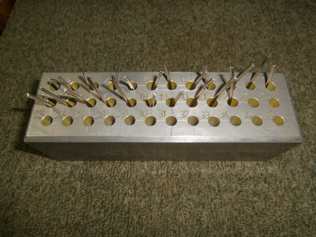

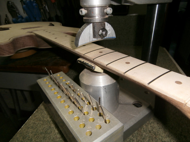

Toca meter trastes y comprobar que ninguno queda mas alto ni mas bajo.
Beodo
por el 21/03/2022
Que diapasón más bonito, y los inlays tienen un grano precioso.
