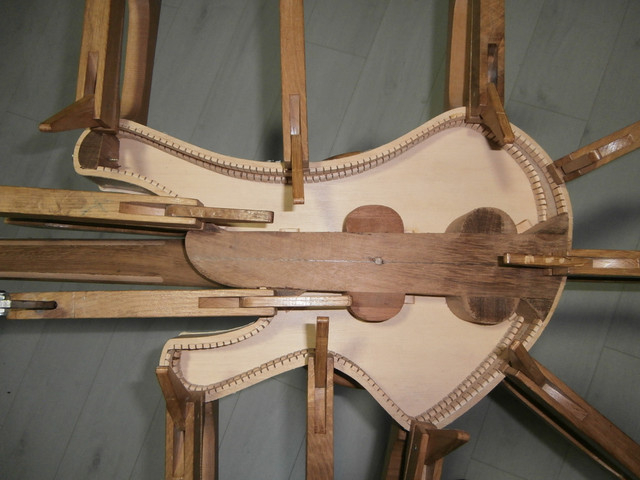

Hay van las tapas

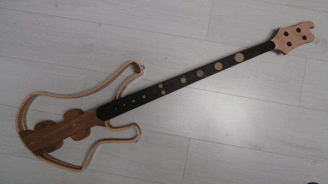

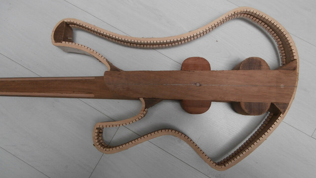

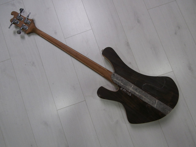

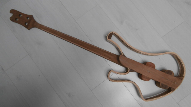

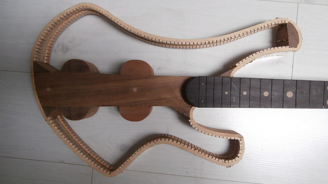

Y los aros se ensamblaron al mástil.

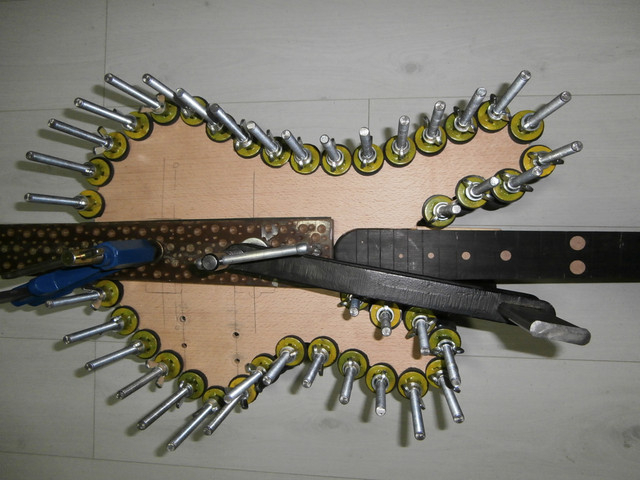

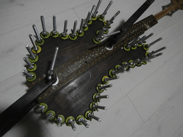

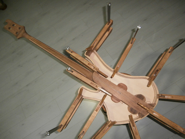

Pegando la tapa delantera y la trasera una vez que la estructura esta ya curvada.

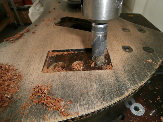

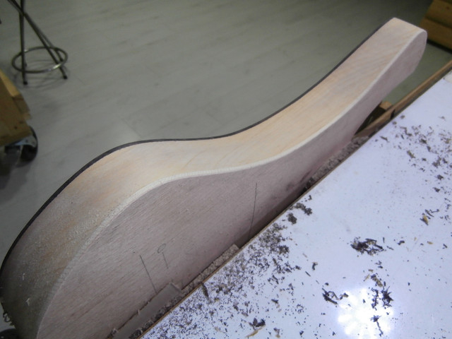

Así quedan los aros de bonitos.

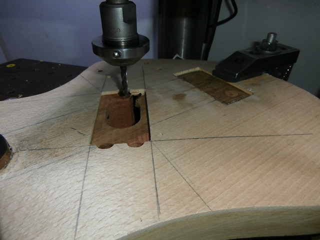

Cavidad para la pasti.
La entrada del jack muy importante.

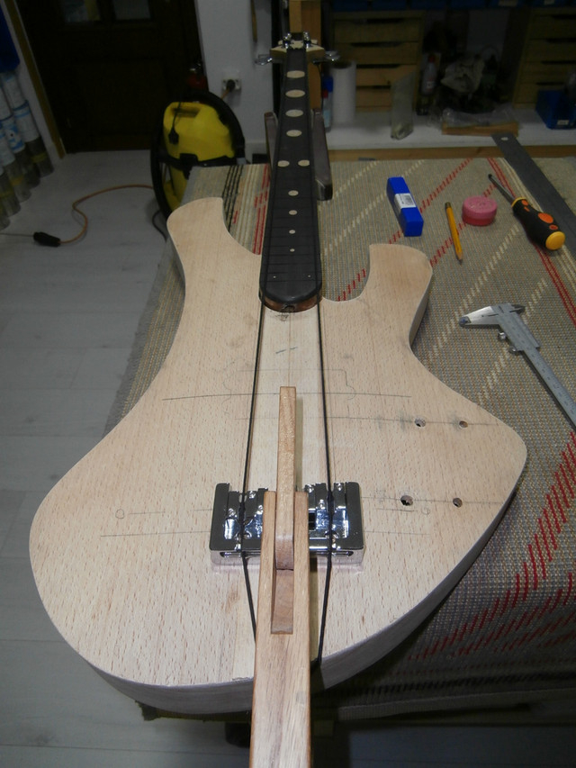

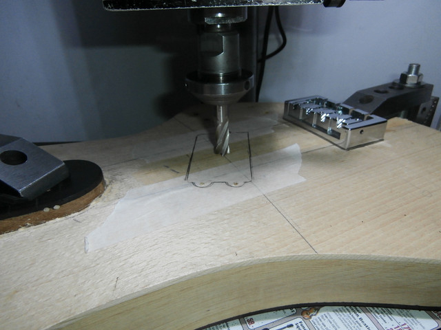

Posicionando el puente

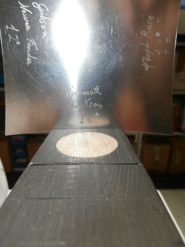

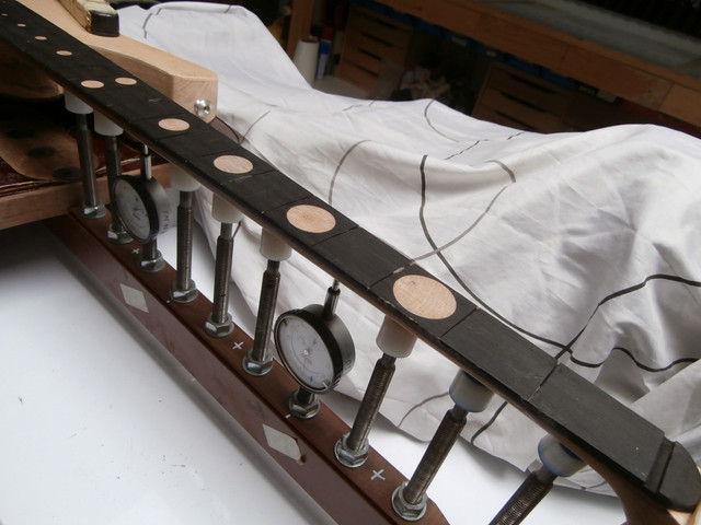

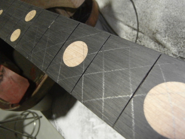

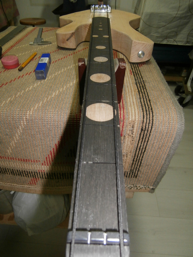

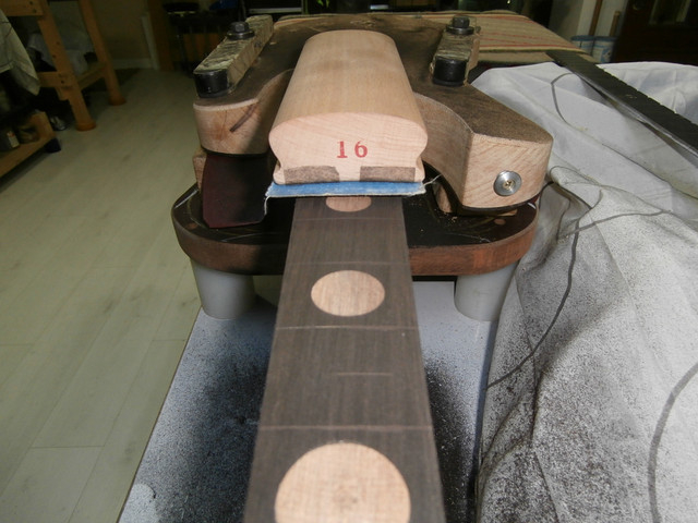

Dando el radio del diapasón a la vez que dejamos este bien recto,

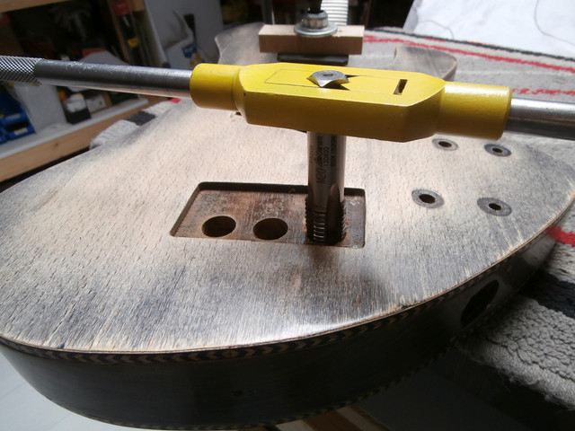

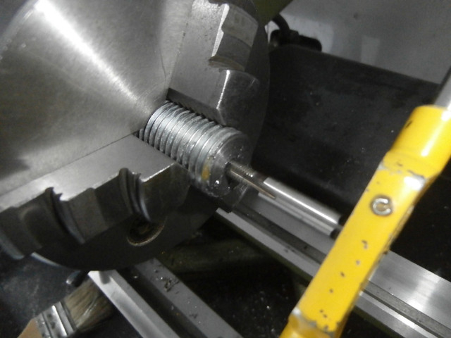

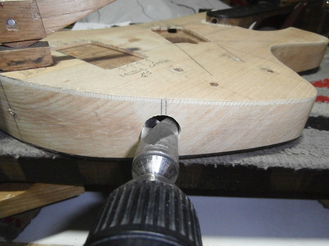

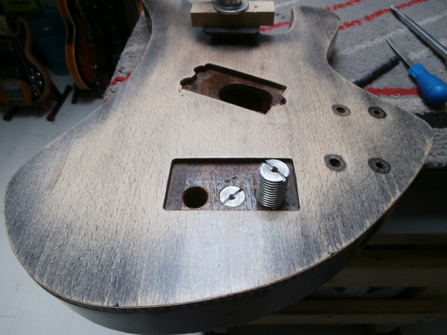

Pins de aluminio roscados al cuerpo para mejorar el sustain

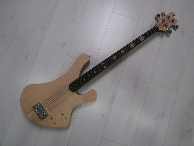

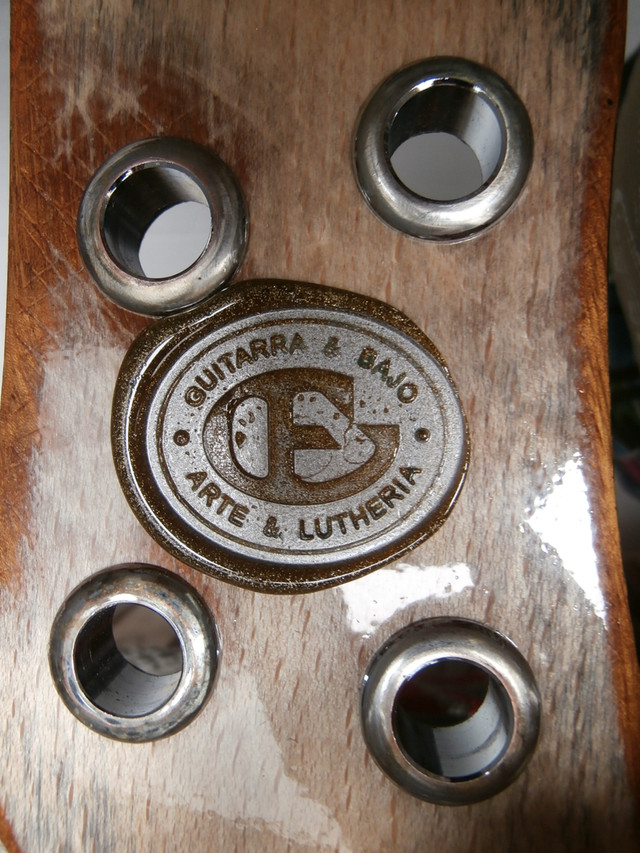

Marcando al "animal" en el establo.
