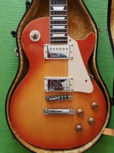

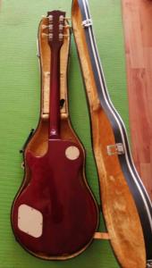

Hola buenas. Les comento, me estan ofreciendo una les paul marca maison supuestamente coreana de los 80. Alguien tiene alguna referencia sobre estas guitarras?? Tipo que madera son, si son 100% solidas, etc... Dejen sus opiniones, todas seran bienvenidas. Ya tengo una cort les paul 250 a pesar de que esta me la estan ofreciendo aprox a 200 euros. No se si valdra la pena
Círculodequintas
por el 15/04/2023
Parece completamente original. Incluso el estuche es similar a otros de los 80 que venía con guitarras de otras marcas. Cuerpo de madera sólida, pero no creo que sea caoba. Podría ser alguna madera local. Incluso aliso, tilo. La tapa tiene toda la pinta de ser un veneer. Además era común su empleo en aquella época. Diapasón parece palo rosa. Tiene buen aspecto. Igual que los trastes. A la campana, le falta un tornillo. Pero parece conservar el plástico original. Mástil encolado. Las series más económicas eran atornillados y había diferentes serigrafías en los logos, a veces traían números de serie, otras no. Si funciona bien y te gusta, el precio me parece de lo más correcto. Incluso barato para como se cotizan ahora.

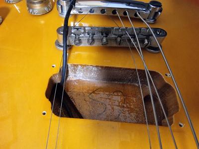

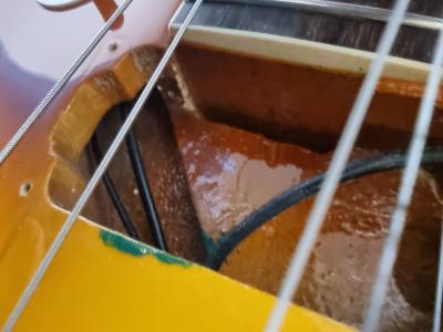

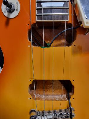

Hola estimados me uno al hilo, yo compre esta maison, mi pasion es restaurar guitarras, la inspeccione entera, estaba muy mal cuidada pero llego a nuevas manos, bueno la desarme entera y pude ver que tiene un cuerpo de madera solida, puede ser algun tipo de madera sucedanea de caoba por su color, recuerdo que este tipo de madera lo trae la epiphone 1960 plus, la tapa es de maple solida, por lo menos 1 cm de espesor, diapason de palo de rosa, su peso ronda los 4kg, a primera vista esta muy bien construida, las cavidades de capsulas y electronica muy bien hechas, tiene un mastil tipo les paul mas antiguas un poco mas grueso, es impresionante ver una guitarra con estas caracteristicas y a este valor, le cambie clavijero por uno nuevo y los herrajes tira cuerdas, se puso cuerdas nuevas y se afino, mi primera impresion es que no desafina nada, afina super bien, apesar de tener unos mics que no son de lo mejor tiene un gran sustain y buena resonancia, con un cambio de electronica y buenos mics queda de lujo esta les paul, otro detalle es que esta construida en japon,
aqui dejo fotos de su cuerpo al desnudo jajajaja.

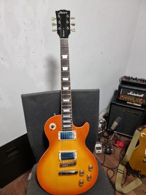

hola, no soy el usuario que abrio el hilo pero yo la compre, le cambie electronica completa por cableado aislado con malla al mas estilo vintage, controles de tono y volumen Gotoh Japoneses, MICS SHEPTONE PAFF AB CUSTON, nut de hueso, selector de mics epiphone, puente y cordal Epiphone, asi quedo.
la guitarra vale la pena es toda una lespaul una replica muy buena.
