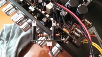

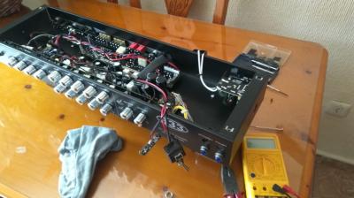

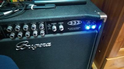

Aunque hace años de este mensaje, comento una chapucilla que soluciona el problema de los Leds Power y Stanby fundidos (apagados), tipico en el modelo Bugera 333 Combo con leds azules.
Se soluciona así de simple:
-Sacas los 6 tornillos que sujetan el amplificador en la caja, 4 arriba en las esquinas y 2 en los laterales de la caja.
-Empujas por delante hacia atrás y se desliza, ya lo tienes sacado...y pesa.
-Con unos alicates, por delante, desenrosca las tuercas rayadas de los interruptores del power y el stanby.
-No retirar las de los pilotos azules, no hace falta.
-Con un destornillador pequeño, ya podéis sacar la pieza alargada donde van los dos leds soldados.
-Ahora tenéis dos opciones, si manejáis bien el soldador, retiráis los dos leds de su ubicación.
-Si no es el caso y no queréis soldar, con un alicate de corte y con cuidado, cortáis las cabezas de los leds, saldrá el trozo de tubo negro y dejara los dos hilos rígidos ,mirado desde atrás, el positivo es el de la derecha en los dos , esos son donde vais a conectar los leds nuevos.
-La tensión en cada led es de 21 voltios, por lo tanto necesitáis dos leds de 24 voltios o cuatro de 12 voltios y conectáis dos en serie en cada lado, dos de 5mm entran perfectamente en la cúpula azul que no habéis retirado.
-Podéis soldar o unir con cinta.
-Yo he colocado dos en serié en cada uno, he usado los que se colocan en las motos y otros sitios , en aliexpresss los hay 10 por 3 o 4 €.
-Como estos llevan un trozo de cable largo los he cortado un poco y tienen rigidez suficiente para quedarse fijos dentro de la cúpula, para asegurar le pones un trozo de cinta o una brida pequeña al sitio donde iba roscada la pieza, esta la sujetas con otra brida o cinta a los cables del power y listo.
-Se que es una chapucilla, pero funciona perfectamente, la puede hacer cualquiera y es barato.
-Busqué la pieza en cuestión por todo internet sin éxito, y vista la solución...me alegro.
